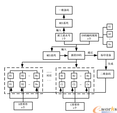

        2.1 SN码的生成
        制造企业制定的派工流水号,在满足唯一性原则前提下,可由人工制定,也可由MES系统自动生成。生成的派工流水号被制成条码贴到相应工艺文件上,操作者通过专用扫码枪扫描条码,从而在计算机上完成生产任务的分解和下发。如在派工流水号后面增加有效的SN码编码规则,并以程序形式嵌入到MES系统中,即可生成一系列新的SN码,一一对应同批次的同类零件。之后,将这些新的SN码,通过标印设备形成一系列二维条码,标印到出库零件和装配成品上。后续只需通过扫描条码读取出库零件和成品的相关信息,就能实现质量追溯。SN码的应用流程图如图1所示。

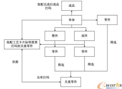

        2.2标印产品分析
        科研院所的产品多品种、小批量,零件数量众多,如对每个零件都进行二维码标印则会带来沉重的生产成本负担。因此为减少工作量,可有针对性地对选择装配的单体、单体内的部件和整件以及筛选出的关重零件进行打码标印。工艺科研人员依据工程经验和企业产品情况,对于工艺准备和加工周期较长,不能迅速替换的关重件,如铸件、薄壁件、型面复杂件等,进行有选择性的标印。对于可迅速加工、能够快速替换的非关重件,可不进行标印。
        对筛选出的关重零件进行出库打码,装配完成的成品进行出货打码,使出库零件和装配成品的质量具备可追溯性。二维条码标印的优点是信息具有可累计性和快速性,扫描后可通过MES系统读取该关重零件的出库信息,或者装配成品件的派工单信息,包括操作者、完成时间、加工工时等。打标印产品分类如图2所示。

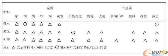

        不同材料适用的条码标印方法如表2所示,由表2可知,激光和喷墨式打标机均适用于金属和非金属材料的标印,具有材料应用范围广泛的特性。
表2 不同材料适用的条码标印方法
不同材料适用的条码标印方法

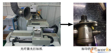

        出库零件和装配成品,种类繁多,因尺寸或结构因素在激光打标机上不方便标印的产品,可选用手持式喷码机进行标印,交互式使用,提高企业操作者标印的效率。光纤激光打标机标印产品如图3所示。

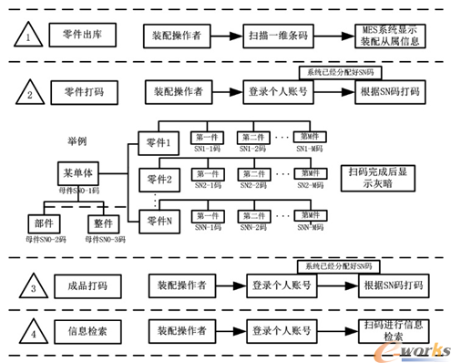

        出库管理模块是MES系统的重要组成部分,为实现关重零件出库打码和装配成品出货打码,制造企业需要制定严谨有序的工作流程。通常,各个企业的出库管理流程主要分四个步骤进行,如图4所示。
        (1)零件出库
        操作者依据相关工艺指导文件从物品库领取零件,扫描派工流水号生成的条码后,MES系统出库管理模块上就会显示出单体、部件和整件的全部派工信息,包括装配所需的零件明细齐套,领取零件的操作者姓名、领取时间等。
        (2)零件打码
        操作者登录个人专属MES账号,根据MES系统显示的装配从属关系,勾选需要打码的零件,输入领取数量,系统就会自动生成相应的SN码。例如,生产M套由N个零件装配完成的单体,MES系统会为每类零件分配M个SN码,这样该批次单体总共有N×M个高亮显示的SN码,对应N×M个二维码。每打印一个二维码,MES系统上预先分配的SN码灰暗显示,表示已经被使用,保证了零件线上与线下的一致性。
        (3)成品打码
        操作者完成装配工作后,对装配件进行打码标印。同样登录个人专属MES账号,在装配履历明细中,选取单体、部件和整件(作为母件)的SN码,通过标印设备进行打码,打码完成后对应的SN码显示灰暗,表示已被使用。
        (4)信息检索
        MES系统的出库管理模块具备检索功能,通过扫描二维码,可查询打码的零件、单体、部件和整件的相关信息,包括派工单号信息、操作者姓名、打码时间等,实现打码产品的全程追溯功能。
