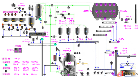

        2.1建立科学、有效、全面的设备巡检管理平台
        平台实现如下功能:①融合设备、生产、物流在线视频,全方位实时监控现场状况,提高管理效率;②与DCS数据同步,以图形化方式实现设备状态在线巡检,提高设备巡检质量;③设备故障预警、检维修、润滑在线管理,将设备故障消除在隐患阶段,提高设备可控性。
        考虑系统的兼容性,此方案采用面向服务体系架构,DCS数据采集系统相对独立,其通过发布webservice为DIOMS提供实时采集的现场数据;DIOMS为每个采集点配置webservice地址及标签名;通过这种基于webservice的服务调用方式,解决数据动态获取的问题,并能够很好的解决后期数据源迁移的问题。根据数据存储特性,构建实时/历史数据库与关系数据库并存的数据库系统。实时/历史数据库存储采集点的实时数据和历史趋势,关系数据库存储报警信息、检修记录、润滑记录等信息,系统的主要功能画面如图1所示:
系统的主要功能画面
图1 系统的主要功能画面

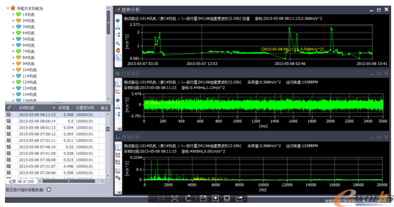

        2.2建立在线监测与故障诊断系统
通过系统提供的分析工具,判断装备的工作状态
图2通过系统提供的分析工具,判断装备的工作状态
        建立在线监测与故障诊断系统,以实现对关键设备运行状况的实时监测与诊断。根据设备监测经验和数据资料,将振动监测与信号分析、生产工艺数据有效结合起来。
        通过系统提供的分析工具,判断装备的工作状态,定位异常部位以及故障劣化的模式。系统提供了多种分析方法包括:时域波形、频谱、趋势、多时域、多频谱、多趋势、长波形、瀑布、转速波形、通道温度趋势、倒谱、包络解调等。时域波形分析、频谱分析、趋势分析同时显示,根据趋势自由切换相关数据。
        同步获取振动、温度信号,及录入到系统中的所有部件信息,自动计算所有部件信息的故障特征频率,比如轴承、齿轮、皮带轮、电机、叶片等多种零部件的特征频率,自动生成轴承各部件的缺陷频率,帮助精确诊断轴承的早期故障。
