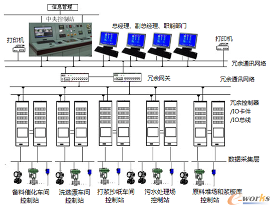

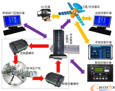

        以自学习型神经网络为核心的中央智能控制站,能够基于现场状态监测获得的信息和数据,实现车间生产线自动运行,并通过对运行各项指标进行综合分析和评估,提供决策依据,实现自动决策,对异常状况发出声光报警。中央智能控制站能够分配和控制就地控制终端、职能部门终端、网络远程控制终端、无线手持控制终端和无线虚拟现实(VR)终端的权限。智能管理系统结构如图1所示,其中,虚线框内为智能自动生产循环。
        中央智能控制站、就地控制终端和职能部门控制终端是造纸厂生产线必需具备的基本功能,在中央智能控制站将控制模式切换到就地控制模式和职能部门控制终端模式时,可以按权限由人工现场控制设备或在职能部门实施控制,但监测显示和报警信息仍然在中央智能控制站同步实现。如图2所示。

        中央智能控制站通过信息管理模块实现造纸厂现场与网络远程控制终端、无线手持控制终端和无线VR终端的交互式管理功能,并可以与办公自动化系统(OA)和企业资源管理系统(ERP)实现交互式管理功能。
        现场数据采集层主要负责现场温度、压力、流量、液位、阀门位置、设备状态、烟、雾、火焰、可燃气体、有毒有害物质等工艺、过程参数的采集。

        就地控制站主要包括备料催化车间控制站、洗选漂车间控制站、打浆抄纸车间控制站和污水处理场控制站等。数据采集模块和控制器模块均安装在就地控制站,电缆分别与传感器和执行机构连接,并通过工业控制器及网络与中央智能控制站进行通讯。
        就地控制终端安装在就地控制站,分为手动控制、自动控制和半自动控制三种模式,在中央智能控制站进行设置。在就地控制终端设置紧急越控按钮。

        过程控制系统由若干个独立的DCS控制站组成,每个控制站均由冗余主控制器、冗余I/O单元、冗余通讯网络构成。冗余控制器和I/O模块间采用实时热冗余专用总线通讯方式,可采用标准的Modbus总线方式或工业以太网总线方式。
        冗余主控制器的主要功能包括逻辑运算、复杂控制运算、报警、模拟量计算、单点故障系统崩溃防护等。
        冗余I/O卡件承担采集现场数据并进行处理的任务,具有可扩展、可伸缩的I/O机架式级联框架,具备模块化在线插拔I/O卡件结构,预处理及自诊断,稳定抗强电磁干扰、高频振动、浪涌等电气特性,拥有标准的数字输入、数字输出、模拟输入、模拟输出模块等。
        冗余的数据高速通讯网络在任何时候都可同时工作,连接到数据通讯系统上的任一系统或设备发生故障,都不会导致通讯系统瘫痪或影响其它联网系统和设备的正常运行。

        2.4 职能部门控制终端、远程控制终端、手持控制终端和VR控制终端
        职能部门控制终端根据造纸厂管理机构的需要进行配置,比如在总经理办公室、分管副总经理办公室、技术部门、生产部门、质量管理部门等办公室安装,设置操作人员与控制系统的人机接口,根据不同权限配置显示和控制功能,供操作人员进行操作。
        远程控制终端、手持控制终端和VR控制终端根据造纸厂所选择的网络、通信服务提供商配置的相应办公软件和本系统研究开发的客户端系统,与中央智能控制站按协议进行通讯,实施监视、控制和管理。
