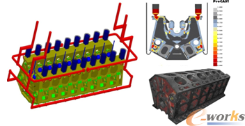

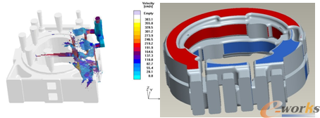

        传统材料成型控制如大型复杂铸锻件的热成型,在试制和生产阶段,因为没有应用仿真手段,只能凭借经验一遍遍地试验不同的工艺方案(试错法),再进行不断地改进,直至成功。有些新产品的试制时间甚至需要数月乃至几年,特别是在复杂工况条件服役下的零部件更是如此,由于验收条件高,其间不仅过多地消耗人力、物力、财力、时间,而且直接影响着装备制造的数量和质量,乃至国民经济的发展。热成型过程仿真的应用不但能有效地进行仿真分析及检测,确定产品零部件的相关技术参数,发现产品设计和制造过程中的问题和缺陷,优化产品的设计及生产工艺,而且能够缩短开发周期,降低开发成本。船舶柴油机缸体铸造工艺仿真分析如图1所示,船舶柴油机连杆锻造仿真分析如图2所示。

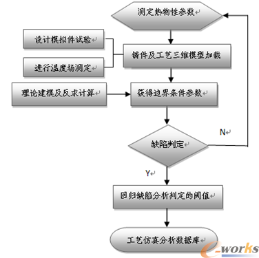

        材料热成形工艺仿真分析中,材料参数、加载工艺参数和边界条件与实际的符合程度,在很大程度上影响仿真的准确性。目前,有些仿真所选用的材料间的界面换热系数为一固定值,精度较低,而实际上界面换热系数通常是随温度或时间变化的一个值,即为一曲线函数。同时,随着新增合金材料及铸型材料的增加,界面的换热条件因材料的不同而变化,因此要提高铸造工艺仿真分析上的准确度,就要求测定新增材料间界面换热参数。图5是精确铸造工艺仿真技术流程。

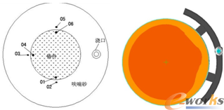

        边界条件是在求解区域的边界上所求解的变量或其导数随地点和时间的变化规律。通过热电偶等传感器检测计算获得准确的冒口和大气、铸件和铸型(或砂芯和冷铁)、锻件与模具、铸型和大气、冷铁和砂型(或砂芯)、铸型和地面等边界条件参数,建立适用于铸锻件的成形工艺仿真数据库。并成功应用于柴油机关键件的仿真分析。图6是热电偶放置图,图7是现场测温验证。

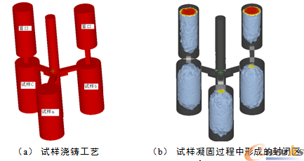

试样浇铸工艺及其封闭区
图9 试样浇铸工艺及其封闭区

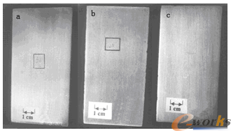

试样实际解剖图
图10 试样实际解剖图
        应用仿真软件对图9所示的试样进行了验证。选用NX构建实体模型;之后利用NX Advanced Simulation模块,高效地建立正确精准的CAE模型,将CAE模型输出给成型模拟软件,由仿真软件的计算可知,试验试样在凝固过程中存在封闭的液相区(图9),结合仿真软件对这些孤立区体积变化进行计算,对于试样a、b和c孤立区的体积变化进行计算,可知试样a、b均会出现缩孔缺陷,而且缺陷大小为a大于b,而对于试样c体积变化,则不会出现缩孔缺陷,这与实际浇铸试样的结果(图10)相吻合,如实反映了该试样的缩孔情况。材料试验完善了仿真软件的球墨铸铁缺陷预测功能,对仿真软件铸铁材料缺陷判据进行了回归及试验验证。

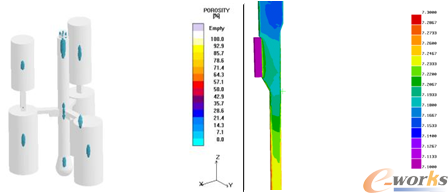

        第二个转变:仿真的“定量化”,由定性判定铸锻件缺陷向定量化判定铸锻件缺陷的转变。如图12所示。
