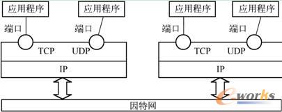

    端口号实质上也是操作系统标识应用程序的一种方法,其取值可由用户定义或者系统分配。TCP和UDP端口与一个16位的整数值相对应,将应用程序与某个端口号进行绑定,这样TCP和UDP就可以通过该端口与程序通信,如图3-1所示。

    由于IP地址只对应到因特网中的某台主机,而TCP端口号可对应到主机上的某个应用进程,因此,TCP模块采用IP地址和端口号的对偶来标识TCP连接的端点。一条TCP连接实质上对应了一对TCP端点。

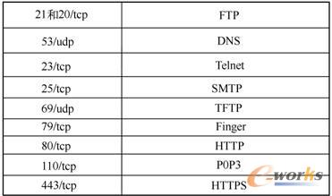

    TCP端口号采用了动态和静态相结合的分配方法,对于一些常用的应用服务使用固定的端口号,该端口号称为周知端口,一般不作为他用,例如,电子邮件(SMTP)的端口号为25,文件传输(FTP)的端口号为21,Web服务器的端口为80等。
    对于其他的应用服务,尤其是用户自行开发的应用服务,端口号采用动态分配方法,由用户指定操作系统分配。TCP/IP约定0~1023为保留端口号,标准应用服务使用,1024以上是自由端口号,用户应用服务使用。
    常用的协议和端口对应值如图3-2所示。
