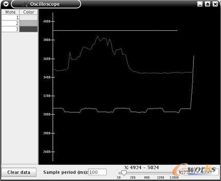

    在“/apps/Oscilloscope/java”目录输入“make”命令,然后启动SerialForwarder工具,确认其连接到基站节点串口;接着就可以运行GUI工具,在“/apps/ Oscilloscope/java”目录输入“./run”命令,得到如图7-1所示的图形窗口。
    每一个节点用不同颜色的线条表示,横轴表示接收到数据包的序号,而纵轴表示数据包里包含的传感器采样值。为了改变采样速率,可修改“sample period(ms)”栏。当修改采样周期并确认后,包含采样数率的消息将被发送到BaseStation节点,由其广播到网络中的所有节点。
    Oscilloscope(或Sense)应用程序显示的都是在Read.readDone事件中获得的原始数据,从图形界面的纵轴可以大概了解到数据的波动范围。
 Oscilloscope图形界面
图7-1  Oscilloscope图形界面
