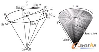

    如图3-3所示,HSV(Hue,Saturation,Value)色彩空间的模型对应于圆柱坐标系中的一个圆锥形子集,圆锥的顶面对应于V=1。它包含RGB模型中的R=1、G=1、B=1三个面,所代表的颜色较亮。色彩H由绕V轴的旋转角给定。红色对应于角度0°,绿色对应于角度120°,蓝色对应于角度240°。在HSV颜色模型中,每一种颜色和它的补色相差180°。饱和度S取值为0~1,所以圆锥顶面的半径为1。在圆锥的顶点(原点)处,V=0,H和S无定义,代表黑色;圆锥的顶面中心处S=0,V=1,H无定义,代表白色;从该点到原点代表亮度渐暗的灰色,即具有不同灰度的灰色。对于这些点,S=0,H的值无定义。可以说,HSV模型中的V轴对应于RGB颜色空间的主对角线。在圆锥顶面的圆周上的颜色,V=1,S=1,这种颜色是纯色。
    由于HSV模型可以只用反映色彩本质特性的色度、饱和度来进行各种颜色的聚类,将亮度信息和灰度信息从色彩中提取出去,从而去掉光照的影响,将颜色和亮度分开处理,使程序具有更强的鲁棒性,比RGB模型具有更好的识别效果。色度和饱和度属性能比较准确地反映颜色种类,对外界光照条件的变化敏感程度低。
 图3-3 HSV彩色立方体
图3-3 HSV彩色立方体

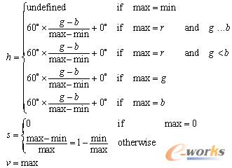

    颜色从RGB到HSV转换为非线性变换,其转换关系如下。
     HSV色彩空间
    式中,r、g、b分别为图像的三基色的灰度值;h、s、v分别为图像的色度、饱和度、亮度。

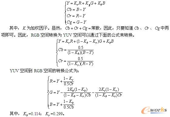

    YUV色彩空间利用了人眼对亮度信息更加敏感的特点,把由视觉传感器采集得到的彩色图像信号,经分色后分别放大校正得到RGB图像,再经过矩阵变换电路得到亮度信号Y和两个色差信号B-Y(Cb)、R-Y(Cr),最后发送端将亮度和色差三个信号分别进行编码,用同一信道发送出去,用公式表示如下:
     YUV空间

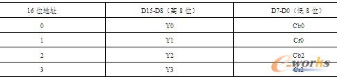

    YUV空间中,常用的格式有4∶4∶4,4∶2∶2,4∶2∶0等。以4∶2∶2格式为例,它对每个像素的亮度(Y)进行采集,而对色差U和V则每两个像素采集一次,其在内存中的存放格式如表3-1所示。
表3-1  YUV422格式在内存中的形式

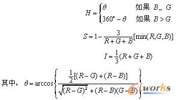

    HSI颜色空间从人的视觉系统出发,用色调(Hue)、色饱和度(Saturation或Chroma)和亮度(Intensity或Brightness)来描述色彩。HSI颜色空间可以用一个圆锥空间模型来描述。
    通常把色调饱和度通称为色度,用来表示颜色的类别与深浅程度。由于人的视觉对亮度的敏感程度远强于对颜色浓淡的敏感程度,为了便于色彩处理和识别,人的视觉系统经常采用HSI颜色空间,它比RGB颜色空间更符合人的视觉特性。在图像处理和计算机视觉中,大量算法都可以在HSI颜色空间中方便地使用,由于H、S、I三个分量相互独立,可以将它们分开处理。因此,使用HSI颜色空间可以大大简化图像分析和处理的工作量。
    RGB色彩空间和HSI色彩空间可以相互转换。假设R、G和B分别代表RGB颜色空间的三个分量,HSI空间的三个分量H、S和I计算如下。
    HSI色彩空间
