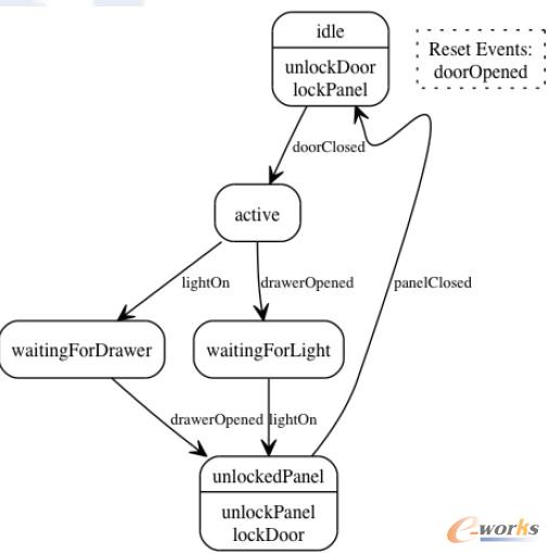

这家神秘的公司拥有成千上万感到满意的客户,但在这里,我们只准备强调其中的一位:格兰特小姐,我最喜欢的客户。她的卧室里有个密室,通常情况下,这个密室都会紧锁着,隐蔽在那里。要打开这个密室,她就要关上门,然后,打开柜子里的第二个抽屉,打开床边的灯─二者顺序任意。做完这些,秘密面板就会解锁,她就可以打开密室了。
我用一张状态图来表示这个序列(见图1-1)。
基本上,这个控制器就是一个简单的传统状态机,不过需要一些微调。客户的控制器要有一个明确的空闲(idle)态,系统会有大多数的时间处在该状态。某种特定的事件就可以让系统跳回到这个空闲态,即便它正处于一个更有趣的状态转换中间,这样就可以有效地重置整个模型了。在格兰特小姐的这个例子里,开门就是这样一个重置事件。
引入重置事件,意味着这里描述的状态机并不完全满足某种经典的状态机模型。状态机有几种非常有名的变体,这个模型便是以其中一个为起点的,只是略做微调,增加了重置事件,也就变成了只针对这种情况。
需要特别注意的是,严格来说,未必一定要有重置事件才能表示格兰特小姐的控制器。一种替代方案是,为每个状态添加一个转换,只要触发doorOpened,就会转换为空闲态。重置事件这个想法很有用,因为它简化了整个状态图。
图1-1格兰特小姐密室的状态图
