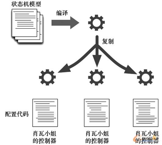

    经过查看上述代码,我们发现,它与之前的代码有着很大的不同。之前的代码描述了如何构建状态机模型,而上面这段代码则是在配置一个特定的控制器。我们常常会看到这样一种划分:一方面是程序库(见图1-3)、框架或者组件的实现代码;另一方面是配置代码或组件组装代码。从本质上说,这种做法分开了公共代码和可变代码。用公共代码构建一套组件,然后根据不同的目的进行配置。
一个用于多种配置的程序库
图1-3一个用于多种配置的程序库
