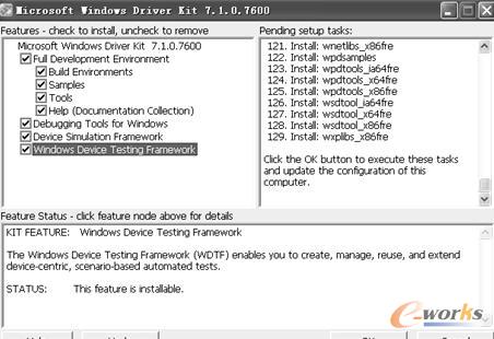

    解压后双击压缩包中的“KitSetup”文件,出现如图7-3所示的安装选项界面。
    安装过程没有需要特别注意的地方,只有两点需要注意。
    1)安装到一个简单的路径,例如C:\WinDDK,以避免在特殊情况下需要配置路径时产生麻烦,尤其要避免在路径上出现空格,否则可能出现编译问题。
    2)建议完全安装,否则可能错过一些代码实例。

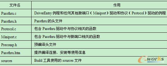

    Passthru驱动程序源代码位于“C:\WinDDK\src\network\ndis\passthru\driver”中。主要包含的文件如表7-1所示。
Passthru驱动程序中包含的文件列表
表7-1 Passthru驱动程序中包含的文件列表
    Passthru通过驱动入口函数DriverEntry向NDIS分别注册Miniport接口和Protocol接口。注册的过程是给Miniport接口和Protocal接口分别制订一组标准例程,这些例程也就是回调函数,系统通过这些回调函数完成相应的逻辑功能。
