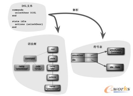

解析本质上是一种树遍历(见图3-3),当处理某一部分DSL脚本时,对于正在处理的语法树分支,我们可以得到其上下文的一些相关信息。然而,通常我们还会用到这个分支以外的信息。我们再从状态机的例子里选取一段代码看看:
commands
unlockDoor D1UL
end
state idle
actions {unlockDoor}
end
我们在这里看到了一种常见的情况:命令定义在语言的某个地方,然后在其他地方引用。当命令在语句的行为中引用时,我们所在的语法树分支不同于命令定义的分支。如果语法树的表示只存在于调用栈中,那么到这里,命令定义就已经消失了。因此,要把命令对象保存下来以备后用,这样,在行为代码中就可以引用了。
图3-3解析不仅创建解析树,还创建一个符号表
为了做到这一点,我们用到了“符号表”(第12章),它本质上是一个字典,其键是标识符unlockDoor,值是在解析中表示命令的对象。当处理文本unlockDoor D1UL时,创建一个对象持有数据,然后,把它存放在符号表里,键为unlockDoor。存放的对象可能是命令的语义对象,也可能针对局部语法树的中间对象。稍后,当处理actions {un lockDoor}时,我们会通过符号表查找这个对象,以获得状态同行为之间的关系。因此,符号表对于交叉引用至关重要。如果在解析中创建一棵完整的语法树,理论上,可以省略符号表,虽然通常它依然是一个有用的结构,可以把事物关联起来。在本节结束之前,我们看两个具体的模式。之所以在这里提起它们,是因为内部DSL和外部DSL都会用到。所以,这里是个合适的地方,即便本章讨论的大多是一些高层次的内容。
