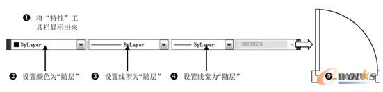

    1.“随层”(ByLayer)块特性
     如果由某个层的具有“随层”设置的实体组成一个内部块,这个层的颜色和线型等特性将设置并储存在块中,以后不管在哪一层插入都保持这些特性。如果在当前图形中插入一个具有“随层”设置的外部块,块的特性和块的定义一致;如果当前图形中存在与之同名而特性不同的层,当前图形中该图层的特性将覆盖块原有的特性。
要进行“随层”块的设置,其操作步骤如图2-4所示。
创建“随层”图块
图2-4 创建“随层”图块
    在通常情况下,AutoCAD会自动把绘制图形时的绘图特性设置为“ByLayer”(随层),除非在前面的绘图操作中修改了这种设置方式。
    一个“随层”图块在制作过程中,会有相关的图层、颜色、文字样式、标注样式等很多图形特征属性,当图块被保存的时候,这些特征也同时被保存下来。那么,在新的文件中插入这个图块的时候,这些特征也同时加入到新的文件中,这是图块的一个很重要的特点。所以,用户在制作图块的时候要留意到当前层是否正确,以及在制作图块的环境中是不是存在用户并不需要的其他特征属性,比如一些并不用的标注样式。

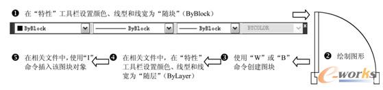

    2.“随块”(ByBlock)特性
    如果组成块实质的实体采用“随块”设置,则块在插入前没有任何层,颜色、线型、线宽设置为白色连续线。当块被插入到当前图形时,块的特性按当前绘图环境的层(颜色、线型、线宽)进行设置。
    要进行“随块”的设置,其操作步骤如图2-5所示。
创建“随块”图层的操作顺序
图2-5 创建“随块”图层的操作顺序

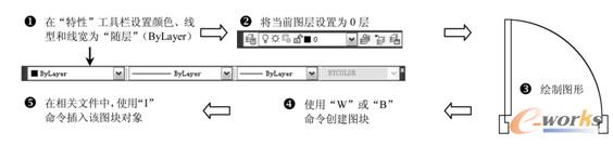

    3.在“0”层上创建的图块具有浮动特征
    在进入AutoCAD绘图环境之后,AutoCAD默认的图层是“0”层。如果组成块的实体是在“0”层上绘制的,并且用“随层”设置特性,则该块无论插入哪一层,其特性都采用当前插入层的设置。
    创建具有浮动特征的图块操作顺序如图2-6所示。
创建浮动图块的操作顺序
图2-6 创建浮动图块的操作顺序
    例如,当前层为“1”层,“1”层的颜色为蓝色,线型为CENTER,线宽为0.5mm,当插入在“0”层创建的随层块时,不管先前图块是那种颜色、线型和线宽,其颜色、线型和线宽都会变为“1”层的特性,其颜色会变为蓝色,线型则会变为CENTER,线宽会变为0.5mm线宽。“0”层创建图块所具有的这种浮动特性,可以使图块自动与插入图层的图形颜色、线宽、线型特性相匹配。利用“0”层图块的浮动特性,可以大大提高标准图块的使用效率。
    在创建“标高符号”、“轴线符号”等标准图块时,可以充分利用图块的这种浮动特性来创建浮动图块,进而提高绘图效率。
