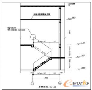

    楼梯剖面图主要表示梯段的长度、踏步级数、楼梯的结构形式、材料、楼地面、休息平台、栏杆等的构造做法,以及各部分的标高及索引符号。一般采用1∶50、1∶30或是1∶40的比例绘制。

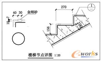

    楼梯节点详图主要表达楼梯栏杆、踏步、扶手的做法。如采用标准图集,则直接引注标准图集编号;如采用特殊形式,则用1∶10、1∶5、1∶2、1∶1比例详细画出,如图8-5所示。
楼梯节点详图
图8-5  楼梯节点详图
    楼梯剖面与建筑剖面图的形成完全相同,都是用一个垂直平面,将楼梯梯段垂直剖切开,向未剖切的梯段方向投影所得到的剖面图,如图8-6所示。
楼梯剖面图
图8-6  楼梯剖面图

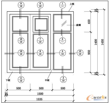

    门窗详图由立面图、节点图、断面图和门窗扇立面图等组成。
    1.门窗立面图
    门窗立面图常用1∶20的比例绘制,它主要表达门窗的外形、开启方式和分扇情况,同时还标出门窗的尺寸及需要画出节点图的详图索引符号,如图8-7所示。
    一般以门窗向着室外的面作为正立面,门窗扇向室外开则称为外开,反之为内开。《图标》中规定:门窗立面图上开启方向外开用两条细斜实线表示,内开用细斜虚线表示。斜线开口端为门窗扇开启端,斜线相交端为安装铰链端。如图8-7所示,门扇为外开平开门,铰链装在左端,门上亮子为中悬窗,窗的上半部分转向室内,下半部分转向窗外。
    门窗立面图尺寸,一般在竖直和水平方向各标注三道:最外一道为洞口尺寸,中间一道为门窗框外包尺寸,最里边一道为门窗扇尺寸,如图8-7所示。

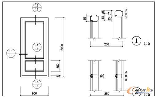

    2.门窗节点详图
    门窗节点详图常用1∶10的比例绘制,主要表达各门窗框、门窗扇的断面形状、构造关系以及门窗扇与门窗框的连接关系等内容。习惯上将水平(或竖直)方向上的门窗节点详图依次排列在一起,分别注明详图编号,并相应地布置在门窗立面图的附近,如图8-7所示。
    门窗节点详图的尺寸主要为门窗料断面的总长、总宽尺寸。如95×42、55×40、95×40等为“X-0927”代号门的门框、亮子窗扇上下冒头、门扇上中冒头及边挺的断面尺寸。除此之外,还应标出门窗扇在门窗框内的位置尺寸,在如图8-8所示的②号节点图中,门扇进门框为10mm。
木门详图
图8-8  木门详图

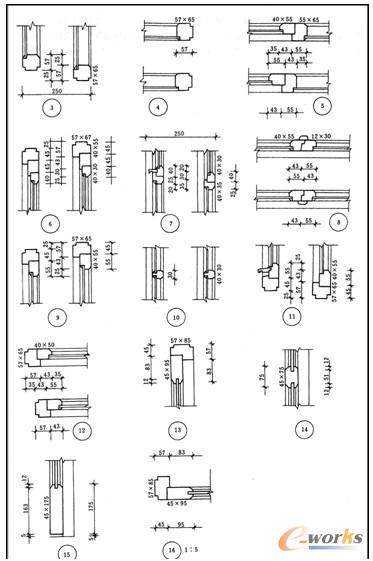

    3.门窗料断面详图
    门窗料断面详图常用1∶5的比例绘制,主要用以详细说明各种不同门窗料的断面形状和尺寸。断面内所注尺寸为净料的总长、总宽尺寸(通常每边要留2.5mm厚的加工裕量),断面图四周的虚线即为毛料的轮廓线,断面外标注的尺寸为决定其断面形状的细部尺寸,如图8-9所示。
    4.门窗扇立面图
    门窗扇立面图常用1∶20的比例绘制,主要表达门窗扇形状及边挺、冒头、芯板、纱芯或玻璃板的位置关系,如图8-9所示。
    门窗扇立面图在水平和竖直方向各标注两道尺寸,外边一道为门窗扇的外包防雨,里边一道为扣除裁口的边挺或各冒头的尺寸,以及芯板、纱芯或玻璃板的尺寸。
木门门窗详图
图8-9  木门门窗详图
