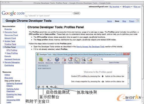

    要对不同浏览器所提供的开发工具展开论述,则超出了本书的范围。要想深入了解有关Chrome浏览器开发工具的更多资讯,请参阅Chrome Developer Tools文档,该文档如图1-6所示。其余浏览器也都提供了类似的文档。
图1-6 Chrome Developer Tools文档

    正如在图1-6中看到的那样,在基于WebKit的浏览器中,可以通过点击性能分析窗口下方的实心圆圈按钮来启动性能分析。
    然而,以点击按钮的方式来启动性能分析,有时是不够的。举例来说,你也许希望在执行到某几行特定的代码时开始分析,在执行完它们之后就停止性能分析。在基于WebKit的浏览器中,调用这两个方法就可以完成该功能:console.profile()及console.profileEnd()。可以像这样来使用它们:

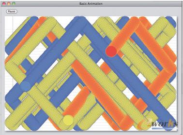

    在本小节之中,我们将简单介绍一些可供开发者使用的性能瓶颈侦测工具。为了演示这些工具的用法,我们会用到如图1-7中所示的这个应用程序。本书在第5章中将会讲解这个动画的制作,它让三个实心圆形同时在屏幕上运动。
   第5章中的动画程序
图1-7 第5章中的动画程序
