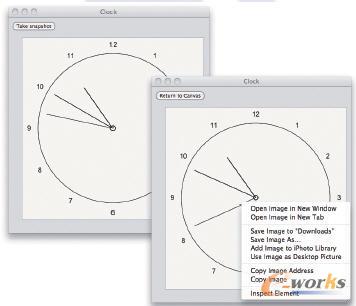

    在本书1.5节中,你已经看到了如何用Canvas的API来实现一个模拟时钟程序。图1-19之中所示的应用程序是经过修改的版本,它可以让用户做一份时钟程序的快照,并按照上面所描述的那种办法将快照以图像的方式显示出来。正如你在图1-19中看到的那样,可以在抓取快照之后的图像上右击鼠标,将其保存到磁盘中。因为图片下方所显示的那个时钟图像是一个img元素,所以也可以直接将其拖放到操作系统的桌面上。

使用toDataURL()方法来保存Canvas的图像
图1-19 使用toDataURL()方法来保存Canvas的图像
    图1-19之中的应用程序所实现的这种打印canvas内容的方式,是很常见的:它提供了一个控件,让用户通过该控件来抓取canvas的快照。在本应用程序中,这个控件就是那个名为“Take snapshot”的按钮。应用程序将抓取的快照显示为一幅图像,以便用户可以在其上右击鼠标来将此图像保存到磁盘中。接下来,当用户点击“Return to Canvas”按钮时,应用程序就会用原来的canvas元素来替换当前窗口中所显示的图像。这种实现方式的步骤如下:
