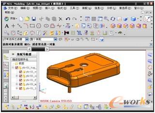

    (2)选择主菜单的【文件】︱【打开】命令,或单击工具栏的图标按钮,系统将弹出【打开】对话框,如图1-2所示,接着选择随书光盘example\cha01\yh-01.prt选择分模零件,单击按钮进入UG建模界面,如图1-3所示。
图1-2 【打开】对话框
图1-3 UG建模界面
    (3)在标准工具栏中单击 下拉菜单中的【所有精讲模块】|【注塑模向导】命令模块,接着系统弹出【注塑模向导】工具栏,如图1-4所示。

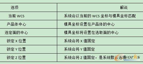

    (2)在系统弹出【模具CSYS】对话框的【更改产品位置】复选框中,选择【产品体中心】选项,在【锁定XYZ位置】复选框选择【锁定Z位置】选项,单击按钮完成模具坐标系的加载,如图1-8所示。具体参数解析如表1-2所示。
图1-7 模具坐标系
图1-8 【模具CSYS】对话框
表1-2 模具坐标系参数解析

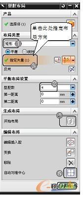

    (1)在【注塑模向导】工具栏中单击图标按钮,系统弹出【型腔布局】对话框,如图1-13所示。
    (2)在【型腔布局】对话框的【布局类型】下拉选项中选择【矩形】,在【平面布局设置】文本框中输入布局型腔数4,接着单击按钮,在绘图区选择布局方向,如图1-14所示;接着在【型腔布局】对话框单击按钮,系统自动布局,结果如图1-15所示。
    (3)将坐标移动到布局工件的中心位置,目的是为了加载模架时使工件自动生成在模架的中心。其操作方法是:单击【型腔布局】对话框中的按钮,坐标就会自动居中,如图1-16所示。
图1-13 【型腔布局】对话框
图1-14 布局方向
图1-15 型腔布局
图1-16 坐标自动对准中心

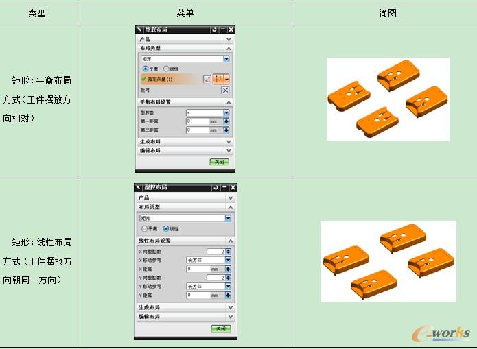

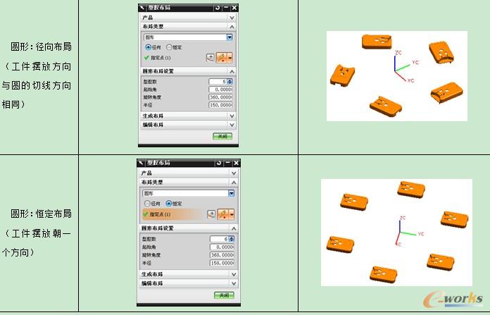

    专家提示:型腔的【布局类型】选项有两种,包括矩形布局、圆形布局。其中矩形又包括平衡布局和线性布局,圆形又包括径向布局和恒定布局,其布局类型如表1-4所示。
表1-4  布局类型
