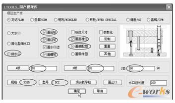

    1)在【LTOOLS】工具栏上单击【标准模架】按钮 ,系统自动弹出【LTOOLS_国产模架库】对话框。然后在此对话框中设置如图8-28所示的模架参数。
【LTOOLS_国产模架库】对话框
图8-28【LTOOLS_国产模架库】对话框

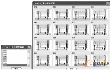

    2)在【LTOOLS_国产模架库】对话框中单击【规格】按钮,系统弹出【LTOOLS_选择模架规格】对话框。然后在对话框中选择“3335”并单击【确定】按钮,完成模架规格的选择,如图8-29所示。
    3)单击【型号】按钮,系统弹出【LTOOLS_选择模架型号】对话框如图8-30所示。在此对话框中选择“DCI”类型,最后单击【LTOOLS_选择模架型号】对话框中的【确定】按钮完成模架的型号选择。
【LTOOLS_选择模架规格】对话框
图8-29【LTOOLS_选择模架规格】对话框 图8-30【LTOOLS_选择模架型号】对话框
    4)单击【LTOOLS_国产模架库】对话框中的【其他】按钮,系统弹出【LTOOLS_其他参数】对话框。在【A、B板间距】文本框中输入间距值为“1”,并单击【确定】按钮关闭对话框,如图8-31所示。
【LTOOLS_其他参数】对话框
图8-31【LTOOLS_其他参数】对话框

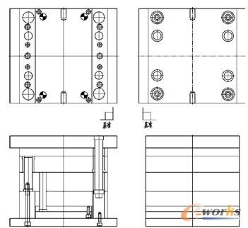

    5)接着按命令行提示,在图形区单击拾取任一点作为基准点,系统自动绘出按参数设计的模架(共4个视图),如图8-32所示。
标准模架
图8-32 标准模架

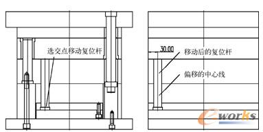

    1. 移动复位杆
    移动复位杆的目的是为了方便看图,因为从标准模架库调出的模架图中,复位杆是在模架主视图中显示,而主视图需要做顶出系统,我们需把复位杆移动到侧视图中。移动复位杆的操作步骤如下。
    1)先在侧视图中用【偏移】命令偏移出复位杆中心线,单击【修改】工具栏中的【偏移】按钮 ,按命令行提示输入偏移距离“30”(测量复位杆中心到模架边的距离为“30”)为偏移距离,并按空格键确定;选择要偏移的基准图元(侧视图模架边),在偏距的方向(模架边的右侧)上单击,按空格键完成。
    2)移动复位杆:单击【修改】工具栏中的【MOVE】按钮 ,按空格键确定执行,按命令行提示,框选要移动的复位杆,按空格键确定;按命令行提示,单击选取复位杆中心线与面尖板的交点作为移动基点,接着按空格键确认;按命令行再次提示,单击模架侧视图中刚创建的偏移线与面尖板的交点为移动的目的点,完成复位杆的移动,如图8-33所示。
移动复位杆
图8-33 移动复位杆

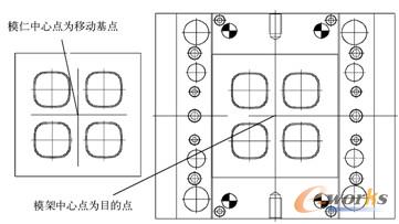

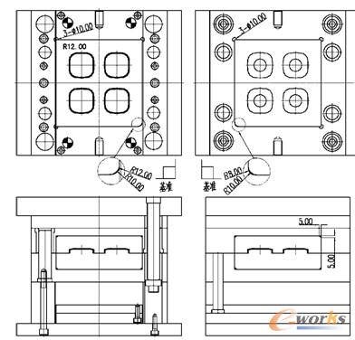

    1)单击【修改】工具栏中的【MOVE】按钮 ,按空格键确定执行,按命令行提示框选要移动的前模仁,按空格键确定;接着按命令行提示,单击选取前模仁中心点作为移动基点,接着按空格键确认;再次按命令行提示,单击前模架俯视图中心点为移动的目的点,完成前模仁的装配,如图8-34所示。
装配前模仁
图8-34 装配前模仁

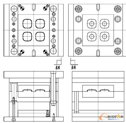

    2)以同样的方法移动装配后模仁,最终结果如图8-35所示。
装配后模仁的最终结果
图8-35 装配后模仁的最终结果

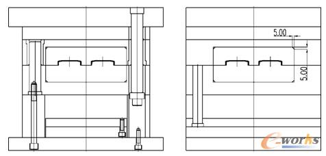

    3)模仁周边倒角、模板打避空孔。模具各个装配零件四周都应该倒角,原因是在搬运和装配零件时可避免划伤装配工人的手。用【倒角】CHA(CHAMFER)修剪命令对主视图的侧视图进行倒角,倒角距离为5mm,如图8-36所示。
模仁边倒角
图8-36 模仁边倒角
    4)为方便模仁的装配,应对前后模视图模仁的四角画3个避空孔,再对模仁第四角进行倒圆角,基准角模板的R角比模仁R角大R2,最终结果如图8-37所示。
模仁边倒圆角
图8-37 模仁边倒圆角
    专家提示:在工厂实际生产中,需要在模架的A、B板模框的内直角处打避空孔(直径10mm),目的是为了方便加工;另外基准角模板的R角比模仁R角小R2,既可防止模板R角与模仁R角相互干涉,又可防止在安装前后模仁时,把其装反。
