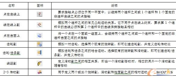

    (4)齿轮副:用于定义两个运动副间的相对旋转运动。单击齿轮右边的黑色三角形,可以展开其级联菜单(见前面图14-2)。用户还可以定义齿轮齿条副、线缆副和2-3传动副:齿轮齿条副用于定义滑动副和旋转副之间的相对运动;线缆副用于定义两个滑动副间的相对运动;2-3传动副用于定义两个或三个旋转副、滑动副和柱面副之间的相对运动。
    (5)弹簧:用于创建1个柔性单元,以在两个连杆(活动构件)之间,1个连杆(活动构件)和框架(机架)之间,在1个移动副或旋转副上施加作用力或力矩。单击弹簧右边的黑色三角形,可以展开其级联菜单,还可以定义阻尼器、衬套、3D接触和2D接触。阻尼器用于在两个连杆(活动构件)之间或1个连杆(活动构件)和框架(机架)之间,在1个移动副或旋转副上施加反作用力或力矩。衬套创建1个常规或圆柱形弹性衬套,以在两连杆(构件)之间定义1个柔性关系。3D接触用于在1个体和1个静止对象之间,或在两个移动体之间,或为针对1个体支撑另外1个体定义接触。2D接触用于在两个共面的曲线之间创建接触,以使附着到这些曲线上的连杆(构件)产生与材料有关的影响。
    (6)点在曲线上:用于约束连杆(构件)上的1个点,以保持与曲线的接触。单击点在曲线上右边的黑色三角形,可以展开其级联菜单,还可以定义“线在线上副”和“点在曲面上”:线在线上副用于约束连杆(构件)上的1条,以保持与另外1条曲线的接触;点在曲面上用于约束连杆(构件)上的1个点,以保持与曲面的接触。

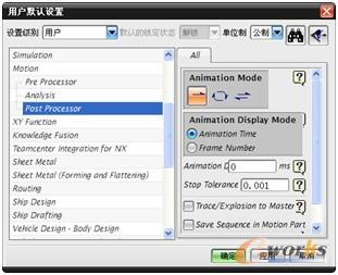

    (3)后处理
    在后处理阶段,运动仿真模块解释解算器输出数据文件,并转换成动画、图表或报表文件,其用户默认设置如图14-18所示。
 图14-18  后处理的默认设置

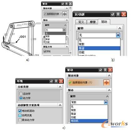

    运动驱动是赋给旋转副、滑动副和柱面副等运动副上控制运动的运动副参数。因此,运动驱动总是与运动副相关。用户既可以定义一个默认的运动驱动,也可以创建一个仅与指定求解方案中的运动副相关的独立驱动。对任何运动副,在一个求解方案中只能包含一个独立驱动。但是,允许对某一特定运动设置多个不同特性的运动驱动,并将其中一个设为正常驱动,再将其他几个驱动作为替代驱动加到不同的求解方案中,然后分别求解比较结果。例如,对于1个铰链四杆机构,在“运动“工具栏上选择“驾驶员”命令 ,出现如图14-19a所示的“驱动”对话框,在运动导航器中选择1个旋转副(如J001)后,再单击“无”右边的黑色三角形,可见共有4种运动驱动可供选择。又例如,对于1个铰链四杆机构,在“运动“工具栏上选择“运动副”命令,在出现的“运动副”对话框中展开“驱动”选项卡,再单击“无”右边的黑色三角形,可见共有5种运动驱动可供选择(见图14-19b)。再比如,当用户在“环境”对话框中选择了“动力学”和“电动机驱动”复选项时,便会在“驱动”对话框中添加“电动机驱动”类型,如图14-19c所示。因此,UG NX 8的运动驱动共有如下6种类型。

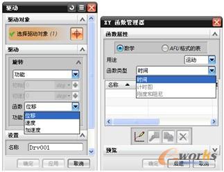

    (4)功能(以前版本翻译为“函数”或“运动函数”)
    “功能”运动驱动是用位移或速度或加速度的某种函数关系式驱动的,可以用于定义由开环或闭环系统控制的动力学求解方案(见图14-22),这是一种复杂运动驱动。
 图14-19  旋转驱动类型
图14-19  旋转驱动类型
a)“驱动”对话框中的驱动类型  b)“运动副”对话框中的驱动类型  c) 添加“电动机”驱动类型

    如前所述,只有当用户在“环境”对话框中选择了“动力学”和“电动机驱动”复选框时,才会在“驱动”对话框中添加“电动机驱动”类型(注意,在“运动副”对话框中并不添加),如图14-23所示。电动机驱动需要分配一个电动机和信号图驱动运动副。

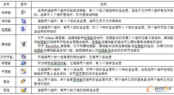

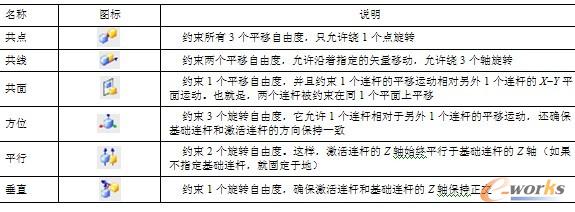

    UG NX运动仿真模块将运动副类型分为常规运动副、基本运动副,以及约束与连接副三大类型。其中常规运动副有旋转副、滑动副、万向节、恒速副、固定副、球面副、柱面副、平面副和螺旋副等;基本运动副有在点上、在线上、在面上、方位、平行和正交等;约束与连接副有点在线上约束、线在线上约束、点在面上约束、线缆副、齿轮副和齿轮/齿条副等。
    常规运动副的说明如表14-1所示,基本运动副的说明如表14-2所示,约束与连接副的说明如表14-3所示。
表14-1  常规运动副的说明
表14-1  常规运动副的说明
表14-2  基本运动副的说明
表14-2  基本运动副的说明
表14-3  约束与连接副的说明
表14-3  约束与连接副的说明
