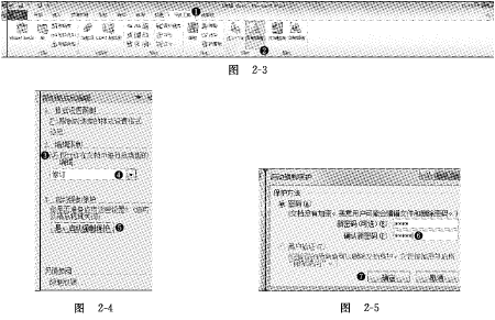

图2-3——图2-5
图2-3——图2-5
    1选择“开发工具”选项卡。
    2在“保护”群组中单击“限制编辑”按钮。
    3在“限制格式和编辑”窗口中勾选“仅允许在文档中进行此类型的编辑”复选框。
    4在下拉列表中选择“修订”选项。
    5单击“是,启动强制保护”按钮。
    6在弹出的“启动强制保护”对话框中输人新密码“0216”和确认新密码“0216"。
    7单击“确定”按钮,完成操作。

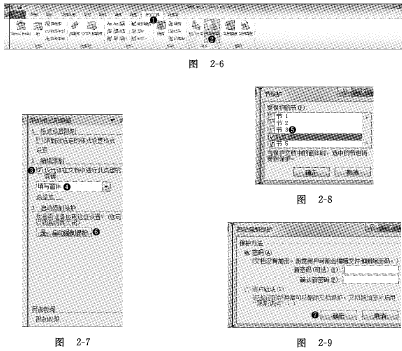

图2-6——图2-9
图2-6——图2-9
    1选择“开发工具”选项卡。
    3在“限制格式和编辑”对话框中勾选“仅允许在文档中进行此类型的编辑”复选框。
    4在下拉列表中选择“填写窗体”选项,并单击“选择节”。
    5在“节保护”对话框中取消对节1、节2和节3的勾选,仅留下节4和节5,单击“确定”按钮。
    6在“限制格式和编辑”对话框中单击“是,启动强制保护”按钮。
    7在“启动强制保护”对话框中不输人密码,单击“确定”按钮,完成操作。

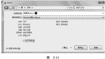

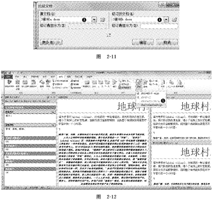

    比较“文档,,文件夹中的“3素材a. docx"和“3素材b. docx"。将“3素材a. docx"作为原文档。显示新文档中的修订并接受所有修订。在“文档”文件夹中将新文档另存为“新素材.docx"o
    准备
    打开练习文档((\Word素材\\3素材a. docx) o
    注释
    本题考查文档修改“比较”功能的“比较”选项。文档“比较”功能能够显示两个文档的不同部分,原文档不变。在“比较”功能情况下,比较结果能显示在新建的第3个文档中。如果需要对多个审阅者所做的修改进行合并,则不选择“比较”功能中的“比较”选项,应选择“比较”功能中的“合并”选项。
    解法
    如图2-10到图2-14所示。

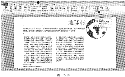

图2-10

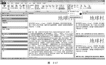

图2-11,图2-12

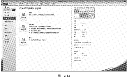

图2-13
图2-14
图2-10——图2-14
    1选择“审阅”选项卡。
    2在“比较”群组中单击“比较”按钮,选择“比较”命令。
    3在弹出的“比较文档”对话框中,在“原文档”栏的下拉列表中选择“3素材a. docx"选项。
    4在“修订的文档”栏的下拉列表中选择“3素材b. docx",单击“确定”按钮。
    5在新打开的文档的“审阅”选项卡的“更改”群组中单击“接受”按钮,选择“接受对文档的所有修订”命令。
    6选择“文件”选项卡,单击“另存为”按钮。
    7在“另存为”对话框中将文件名改为“新素材.docx",单击“保存”按钮,完成操作。

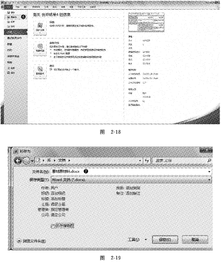

    将“文档”文件夹中的“4素材a. docx"和“4素材b. docx"这两个文件合并到一个新文档中,将“4素材a. docx"设置为原文档。接受文档中的所有修订,并在默认位置将其另存为“素材原材料·docx"o
    准备
    打开练习文档((\Word素材\4素材a. docx) o
    注释
    本题考查文档修改的“比较”功能的“合并”选项。文档“比较”功能能够显示两个文档的不同部分,原文档不变,通过“合并”操作生成新的结果文档。如果要对两个审阅者所做的修改进行比较,则不选择“比较”功能的“合并”选项,应选择“比较”功能的“比较”选项,对两个文档进行比较。
    解法
    如图2-15到图2-19所示

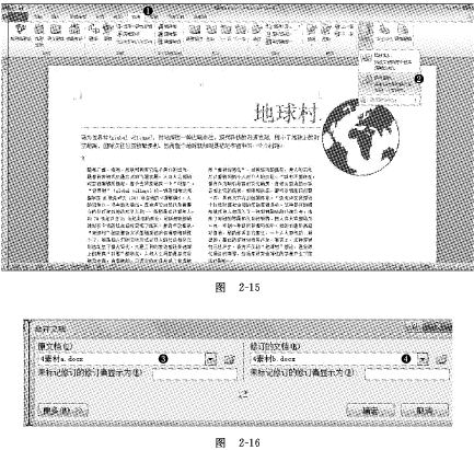

图2-15,图2-16
图2-17
图2-18,图2-19
图2-15——图2-19
    1选择“审阅”选项卡。
    2在“比较”群组中单击“比较”按钮,选择“合并”命令。
    3在弹出的“合并文档”对话框中,在“原文档”栏的下拉列表中选择“4素材a. docx" o
    4在“修订的文档”栏的下拉列表中选择“4素材b. docx",单击“确定”按钮。
    7在“另存为”对话框中将文件名改为“素材原材料.docx",单击“保存”按钮,完成操作。
