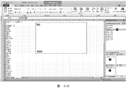

    1选择“插人”选项卡。
    2在“表格”群组中单击“数据透视表”按钮,选择“数据透视图”命令。
    3在弹出的“创建数据透视表及数据透视图”对话框中,选择了数据范围后,单击“确定”按钮。
    4将“中药名称”拖曳至“轴字段”栏中。
    5将“仓库”拖曳至“报表筛选”栏中。
    6单击图标下拉按钮。
    7在弹出的窗口中,单击“仓库1"选项。
    8单击“确定”按钮。

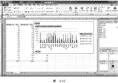

    9依次将“第一号店”、“第二号店”、“第三号店”和“第四号店”拖曳至“数值”栏中,完成操作。
