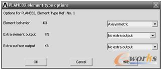

2)单击Element Types对话框上的Options按钮,出现PLANE82 element type options对话框,在Element behavior K3下拉选框中选择Axisymmetric,其余选项采用默认设置,如图3-41所示,单击OK按钮关闭该对话框。
图3-41  PLANE82单元属性设置对话框

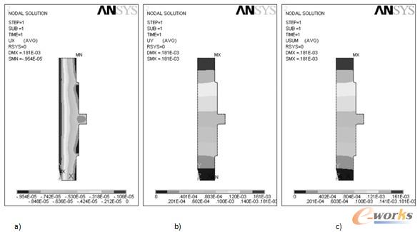

1)选择Main Menu︱General Postproc︱Plot Result︱Contour Plot︱Nodal Solu命令,出现Contour Nodal Solution Data对话框,在Item to be contoured列表框中选择Nodal Solution︱DOF solution︱X-Component of displacement,单击OK按钮,ANSYS显示窗口将显示X方向位移等值线图,如图3-44a所示。
2)选择Main Menu︱General Postproc︱Plot Result︱Contour Plot︱Nodal Solu命令,出现Contour Nodal Solution Data对话框,在Item to be contoured列表框中选择Nodal Solution︱DOF solution︱Y-Component of displacement,单击OK按钮,ANSYS显示窗口将显示Y方向位移等值线图,如图3-44b所示。
3)选择Main Menu︱General Postproc︱Plot Result︱Contour Plot︱Nodal Solu命令,出现Contour Nodal Solution Data对话框,在Item to be contoured列表框中选择Nodal Solution︱DOF solution︱Displacement vector sum,单击OK按钮,ANSYS显示窗口将显示合位移等值线图,如图3-44c所示。
图3-44  位移等值线结果显示
a) X方向位移等值线图  b) Y方向位移等值线图  c) 合位移等值线图

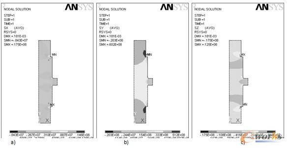

4)选择Main Menu︱General Postproc︱Plot Result︱Contour Plot︱Nodal Solu命令,出现Contour Nodal Solution Data对话框,在Item to be contoured列表框中选择Nodal Solution︱Stress︱X-Component of stress,单击OK按钮,ANSYS显示窗口将显示X方向应力等值线图,如图3-45a所示。
5)选择Main Menu︱General Postproc︱Plot Result︱Contour Plot︱Nodal Solu命令,出现Contour Nodal Solution Data对话框,在Item to be contoured列表框中选择Nodal Solution︱Stress︱Y-Component of stress,单击OK按钮,ANSYS显示窗口将显示Y方向应力等值线图,如图3-45b所示。
6)选择Main Menu︱General Postproc︱Plot Result︱Contour Plot︱Nodal Solu命令,出现Contour Nodal Solution Data对话框,在Item to be contoured列表框中选择Nodal Solution︱Stress︱Z-Component of stress,单击OK按钮,ANSYS显示窗口将显示Z方向应力等值线图,如图3-45c所示。
图3-45  X、Y、Z方向应力等值线结果显示
a) X方向应力等值线图  b) Y方向应力等值线图  c) Z方向应力等值线图
