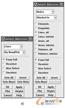

7)选择Utility Menu︱Select︱Entities命令,出现Select Entities对话框,在第1个下拉菜单中选择Lines,在第2个下拉菜单中选择By Num/Pick,在第3栏中选择From Full,如图6-14a所示,单击OK按钮,出现Select Lines拾取菜单,用鼠标在ANSYS显示窗口选择编号为L2的线段,单击OK按钮关闭该菜单。
8)选择Utility Menu︱Select︱Entities命令,出现Select Entities对话框,在第1个下拉菜单中选择Nodes,在第2个下拉菜单中选择Attached to,在第3栏中选择Line,all,在第4栏中选择From Full,如图6-14b所示,单击OK按钮关闭该对话框。

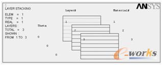

12)选择Utility Menu︱Plot︱Layered Elements命令,出现Plot Layer Elem拾取菜单,在输入栏中输入1,单击OK按钮,出现Plot Layered Element Stacking对话框,在IEL  Element no. for display输入栏中输入1,在LAYR1, LAYR2  Range of layers输入栏中输入1、3,单击OK按钮,ANSYS显示窗口将图形显示叠层信息,如图6-17所示。
图6-17  叠层信息结果显示

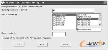

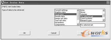

7)选择Utility Menu︱Parameters︱Get Scalar Data命令,出现Get Scalar Data对话框,在Type of data to be retrieved列表框中分别选择Model data、For selected set,如图6-22所示,单击OK按钮,出现Get Data for Selected Entity Set对话框,在Name of parameter to be defined输入栏中输入NC,在Data to be retrieved列表框中分别选择Current node set、Lowest node num,如图6-23所示,单击OK按钮关闭该对话框。
图6-22  获取参量信息对话框
图6-23  获取已选参量信息对话框
 提示
此操作为获取X坐标值为200,Y坐标值为5的节点编号并将其存储到变量NC中。第6、7步的操作过程可用NC=NODE(200,5,0)命令代替。
