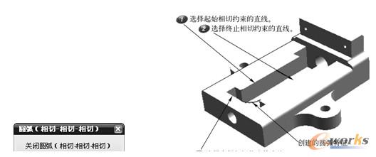

    在“插入”|“曲线”|“直线和圆弧”级联菜单中选择“圆弧(相切-相切-相切)”命令,或者在“直线和圆弧”工具栏中单击“圆弧(相切-相切-相切)”按钮 ,系统弹出如图3-9所示的“圆弧(相切-相切-相切)”对话框。
    在模型窗口中选择起始相切约束的直线,接着选择终止相切约束的直线,然后选择中间相切约束的直线,从而创建与所选3条曲线或边线均相切的圆弧特征,如图 3-10所示。
          “圆弧(相切-相切-相切)”对话框
图3-9  “圆弧(相切-相切-相切)”对话框  图3-10  使用“圆弧(相切-相切-相切)”命令
创建圆弧特征
    在“圆弧(相切-相切-相切)”对话框中单击“关闭圆弧(相切-相切-相切)”按钮。

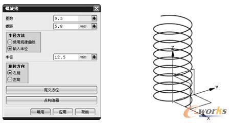

    例如,设置的螺旋线参数如图 3-11 所示,并接受默认的方位和放置基点,最终创建的螺旋线如图3-12所示。
 “螺旋线”对话框
图3-11 “螺旋线”对话框                 图3-12  创建的恒定半径的螺旋线

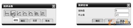

    在“螺旋线”对话框的“半径方法”选项组中选择“使用规律曲线”单选按钮,系统弹出如图3-13所示的“规律函数”对话框。该对话框提供了7个关于规律函数的按钮,即“恒定”按钮 、“线性”按钮 、“三次”按钮 、“沿着脊线的值-线性”按钮 、“沿着脊线的值-三次”按钮 、“根据方程”按钮 和“根据规律曲线”按钮 。
    在“规律函数”对话框中单击“线性”按钮 ,系统弹出“规律控制”对话框。设置起始值为8、终止值为15,如图 3-14 所示,然后单击“确定”按钮,返回到“螺旋线”对话框。
 “规律函数”对话框
图3-13  “规律函数”对话框                     图3-14  “规律控制”对话框

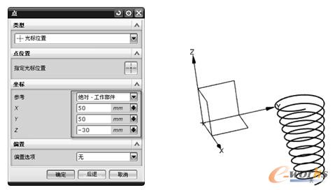

    在“螺旋线”对话框中单击“点构造器”按钮,系统弹出“点”对话框。在“坐标”选项组中设置如图 3-15 所示的参数,然后单击“确定”按钮,在弹出的对话框中单击“后退”按钮,返回到“螺旋线”对话框。
    在“螺旋线”对话框中单击“确定”按钮。创建的螺旋线如图3-16所示。
 “点”对话框
图3-15 “点”对话框                      图3-16  创建的螺旋线

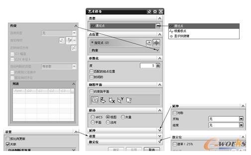

    新建一个模型设计文件,在菜单栏中选择“插入”|“曲线”|“艺术样条”命令,或者在“曲线”工具栏中单击“艺术样条”按钮 ,弹出“艺术样条”对话框,如图3-17所示。
“艺术样条”对话框
图3-17 “艺术样条”对话框
    在“类型”选项组的下拉列表框中选择“通过点”或“根据极点”选项,在本例中选择“通过点”选项。
    在“参数化”选项组中,设置度(阶次)为5,确保没有勾选“匹配的结点位置”复选框和“封闭的”复选框。在“设置”选项组中勾选“关联”复选框,不勾选“按比例更新”复选框。
    在“制图平面”选项组中单击XC-YC按钮 ,在“移动”选项组中选择“平面”单选按钮并从右侧下拉列表框中选择“XC-YC平面”选项 ,其他选项采用默认设置,包括“微定位”选项组中的默认速率设置。

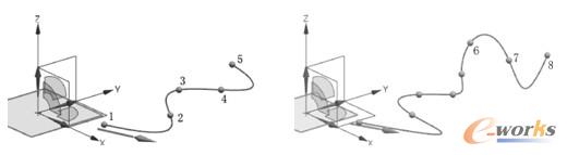

    在“点位置”选项组中单击“指定点”按钮 ,接着在绘图窗口中从左到右依次指定如图3-18所示的5个点(点1、点2、点3、点4和点5),这些点均落在定义制图平面的XC-YC平面上。
    在“制图平面”选项组中单击YC-ZC按钮 ,在绘图区域分别单击如图3-19所示的3个点(点6、点7和点8),这3个点均落在YC-ZC平面上。
 在XC-YC平面上指定5点
图3-18  在XC-YC平面上指定5点              图3-19  在YC-ZC平面上指定3点
