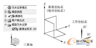

    (1)坐标系
    UG NX的视图三重轴(分别以红、绿、蓝色显示)位于图形工作区域的左下角,不可移动,如图2-1所示。UG NX中有多个坐标系,三轴符号用于标识坐标系。轴的交点称为坐标系的原点。原点的坐标值为X=0、Y=0和Z=0,每条轴线均表示该轴的正向。
UG NX允许用户定义平面和坐标系,以构造其他几何体。这些平面和坐标系完全独立于视图方向,用户可以在平面上创建与屏幕不平行的几何体。
    UG NX最常用于设计和模型创建的坐标系为:绝对坐标系(系统默认的全局坐标系,在文件建立时就已存在,不可更改,记为ABS,其坐标轴的方向与视图三重轴相同,但原点不同)、工作坐标系(用户根据需要设置,记为WCS,坐标轴为XC、YC、ZC,可以移动,坐标值按需要设定)和基准坐标系(XYZ,记为CSYS,可以随着工作坐标系一起移动),如图2-1所示。
    存在于模型空间中的其他坐标系,称为已存坐标系。

NX坐标系角度测量
       图2-1  NX坐标系                                           图2-2  角度测量

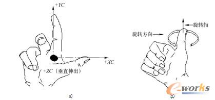

    (3)右手定则
    右手定则用于决定旋转的方向和坐标系的方位。此定则也决定了顺时针和逆时针方向,如图2-3所示。
 右手定则
a)                                      b)
图2-3  右手定则
a) 常规右手定则  b) 旋转右手定则
    1)图2-3a所示常规右手定则
    如果坐标系的原点在右拳手掌心,手背置于桌上。拇指向外的延长线对应于正向X轴;食指向外的延长线对应于正向Y轴,中指向上的延长线对应于正向Z轴。
    2)图2-3b所示旋转(螺旋)右手定则
    旋转的右手定则用于将矢量和旋转方向关联起来。
    当拇指展开且与给定矢量对齐时,弯曲的手指就确定关联的旋转方向;反过来,当弯曲手指表示给定的旋转方向时,伸展的拇指就确定关联的矢量。
    例如,要想决定给定坐标系统旋转的反时针方向,拇指与 ZC 轴对齐,指向正向Z轴方向。反时针被定义为指头从正向X轴转向正向Y轴。

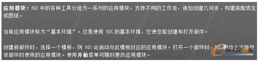

    1.应用模块(见图2-5)
应用模块
图2-5  应用模块

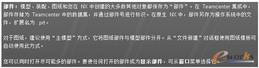

    2.部件(见图2-6)
部件
图2-6  部件

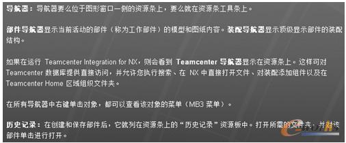

    3.导航器(见图2-7)
导航器
图2-7  导航器
