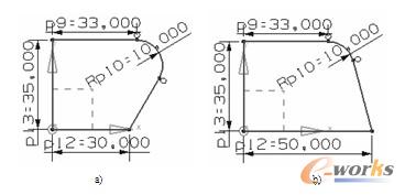

    尺寸约束的显示项包括尺寸文本、延伸线和箭头的制图尺寸。但是尺寸约束又不同于制图尺寸,如果更改尺寸约束值,则草图对象的形状或尺寸也会更改,以控制派生自草图的特征,即草图特征由草图的尺寸所驱动。例如,如图3-1a所示的尺寸约束(已经完全约束)。当尺寸P12的大小由30改为50时,则其几何形状由图3-1a所示变成了图3-1b所示(倾斜直线由向右倾斜变成了向左倾斜)。
尺寸约束
图3-1  尺寸约束

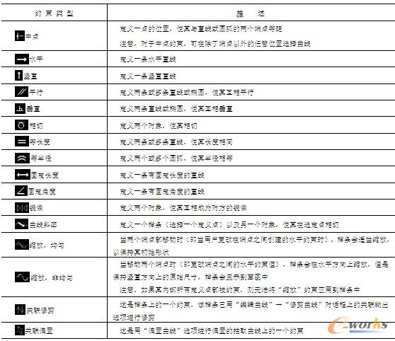

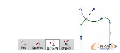

    UG NX的几何约束类型包括水平、竖直、平行、垂直、相切、重合和点在曲线上等,详见表3-1,其应用实例如图3-2所示。

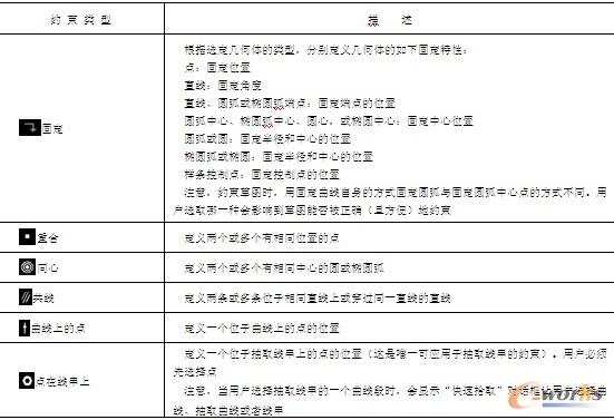

表3-1  UG NX的几何约束类型
UG NX的几何约束类型
UG NX的几何约束类型
几何约束
图3-2  几何约束
    选择“显示所有约束”命令可以看到所有的几何约束(共有8个,5个相切、2个竖直和1个水平)。选择“不显示约束”命令,可以使得几何约束不可见。也可以用显示/移除约束列出和删除选定的约束。

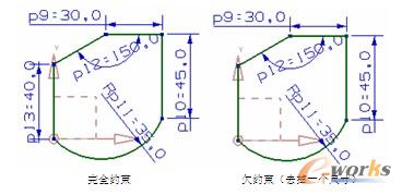

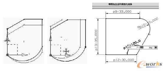

    如图3-3所示,当草图欠约束时,可以自由移动曲线或点,如图3-4所示。移动曲线或点的过程可以录制为视频文件。
    约束也有可能会相互冲突。如果发生这种情况,则冲突的尺寸和几何图形的颜色会发生更改。视觉反馈标识草图不能对给定的当前约束求解。因此,草图显示为上一次的求解情况。
    曲线或顶点也有可能过约束。当对一条曲线或顶点使用过多约束控制它时,会发生这种情况。此时,与之相关的几何图形以及所有尺寸约束的颜色都会发生更改。例如,当在如图3-1a所示的草图上增加标注角度尺寸120°时,则几何图形和尺寸颜色都变成了如图3-5所示的橘黄色(详情参见光盘“各章插图文件”文件夹中对应的彩色图),并且在信息提示行出现“草图包含过约束的几何体”字样。
由完全约束变成欠约束
图3-3  由完全约束变成欠约束
点和曲线移动的一个画面
  图3-4  点和曲线移动的一个画面                     图3-5  过约束草图

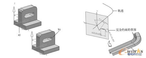

    当用户希望将草图特征关联到平面对象(如基准平面或面)时,可以创建“原位绘制草图”。例如,图3-6a所示是基准 CSYS 中ZX平面上的原位草图;图3-6b所示是拉伸体面上的原位草图。
    4)基于轨迹绘制草图
    当用户为特征(如变化的扫掠)构建输入轮廓时,可以创建“基于轨迹绘制草图”。如图3-7所示的是完全约束的基于轨迹绘制草图以及产生的变化的扫掠。
          原位绘制草图
图3-6  原位绘制草图                      图3-7  基于轨迹绘制草图

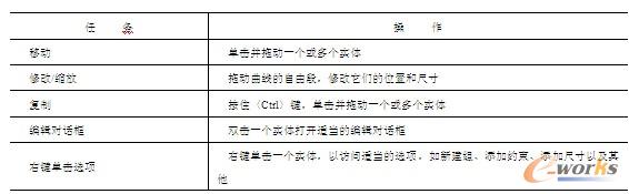

    2.编辑草图曲线
    在表3-2中,列出了草图曲线的编辑项目。
表3-2  草图曲线的编辑项目
草图曲线的编辑项目
    如果使用“编辑”→“变换”→“移动”命令处理活动草图上的几何图形,不会影响到草图几何图形;如果用“编辑”→“变换”→“复制”命令,则选定的草图几何图形被复制;如果选定复制的曲线属于活动草图,则复制的曲线被添加到活动草图上。
