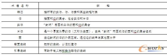

表5-2  特征建模的基本术语
特征建模的基本术语
表5-3  特征建模的常用概念
特征建模的常用概念

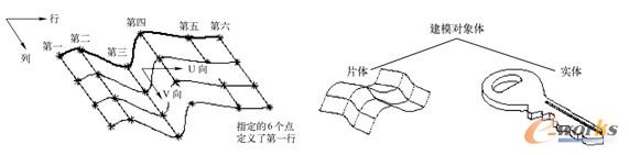

    (3)特征建模的建模对象如图5-2所示。
    行和列
图5-1  行和列                                 图5-2  建模对象

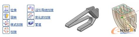

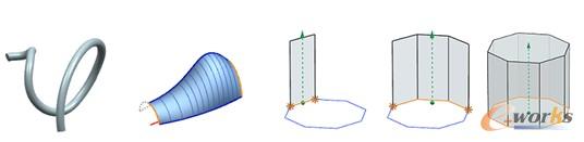

通过扫掠创建特征的命令
图5-3  通过扫掠创建特征的命令              图5-4  矢量驱动的(拉伸、回转)
引导线/脊线/路径驱动的
图5-5  引导线/脊线/路径驱动的        图5-6  可以扫掠单个截面,也可以扫掠一组截面几何体
  可以创建带偏置的扫掠特征
图5-7  可以创建带偏置的扫掠特征               图5-8  按体类型创建实体或片体

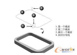

    2)封闭的扫掠特征:如果引导线形成闭环,则第一个截面可以再次选作最后一个截面,以创建封闭体,如图5-9所示。
封闭的扫掠特征
图5-9  封闭的扫掠特征

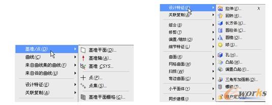

    (1)基准特征:如基准平面、基准轴和基准坐标系CSYS,以及点、点集等,如图5-10所示。
    (2)设计特征:如拉伸和回转特征,孔、凸台、腔体、凸垫、凸起、偏置凸起、键槽、坡口焊、三角形加强筋(肋)和螺纹等成型特征,以及用户定义特征(UDF),如图5-11所示。
基准特征
图5-10  基准特征                               图5-11  设计特征

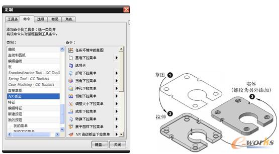

    实际创建设计特征的命令比图5-11所示多,详见“工具/定制/命令/类别/插入/设计特征” 右侧的命令。当用户需要时,可以将之拖动到此图所示菜单中。

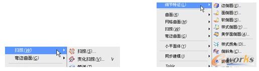

    (4)细节特征:边倒圆、面倒圆、样式圆角、样式拐角、倒斜角和拔模等,如图5-13所示。
     扫掠特征
图5-12  扫掠特征                                  图5-13  细节特征
    实际创建细节特征的命令比图5-13所示多,详见“工具/定制/命令/类别/插入/细节特征”右侧的命令。当用户需要时,可以将之拖动到此图所示菜单中。

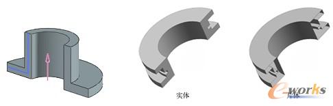

    使用此命令可沿指定方向扫掠曲线、边、面、草图或曲线特征的二维或三维部分一段直线距离,由此来创建体,如图5-15所示。
  钣金特征
图5-14  钣金特征                                  图5-15  拉伸特征
  • 可对拉伸和其他对象进行求和、求差或求交。
  • 一个拉伸特征可以包含多个片体和实体。
  • 可以使用面、基准平面或实体修剪拉伸特征。
  • 可以通过拖动距离手柄或指定距离值来确定拉伸的大小。
  • 可向拉伸添加从其基座截面测量的偏置。
  • 可向拉伸添加拔模。
    如果使用面或片体作为拉伸截面,若更改时,拉伸特征将随之更新。

    如果所有选定的“引导线串”形成封闭循环,则第一条“剖面线串”可以作为最后一条“剖面线串”重新选定,如图5-9所示。

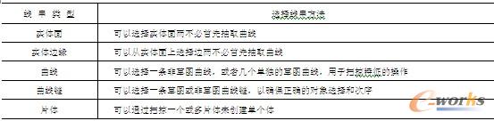

    (3)线串的选择方法
    用户可以用表5-4中所列任何一种方法选择线串。
表5-4  选择线串方法
选择线串方法
    当已选择了用于线串的对象之后,如果线串没有完全封闭,则端点处用星号高亮显示。
    创建实体还是片体取决于“体类型”建模首选项的设定。
    以下对象可以选作线串的一部分,还可以选择它们的任意组合。
  • 实体面(选择所有边)。
  • 片体(选择所有边)。
  • 实体边。
  • 曲线(单独选择或成链)。
    如果用户将要使用“偏置”选项,则选择的线串对象必须是共面的。
