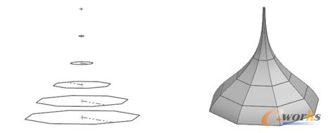

    (2)插入如图8-30所示的一组曲线(大小不同的正八边形)。
    (3)创建曲线组曲面:选择菜单命令“插入”→“网格曲面”→“通过曲线组”→出现“通过曲线组”对话框→从前面的边开始依次选择第1层八边形的8条边后,按鼠标中键,此正八边形变为绿色,且有向右箭头→从前面的边开始依次选择第2层八边形的8条边后,按鼠标中键,此正八边形变为绿色,且有向右箭头,如果不是,则要按反向按钮→重复这样的操作,直到第6层的正八边形选择完毕→单击“确定”按钮,结果如图8-31所示。
一组曲线
图8-30  一组曲线                       图8-31  新的“曲线组曲面”

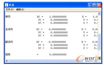

    (4)测量“塔顶”中心点的几何属性:选择菜单命令“分析”→“几何属性”→出现“几何属性”对话框→在图形窗口局部放大“塔顶”后,选择此正八边形的中心点,即出现如图8-32所示“信息”提示框→单击两次“关闭”按钮。
“塔顶”中心点的几何属性
图8-32 “塔顶”中心点的几何属性

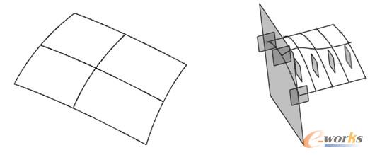

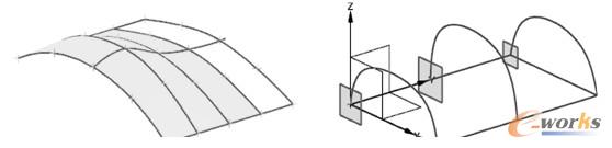

    (2)插入如图8-34所示的网格曲线1(纵向5条,横向3条艺术样条曲线)。纵向的5条艺术样条曲线画在与前视基准面平行的5个基准面上(间距为30)。横向3条艺术样条曲线画于与右视基准面平行的3个基准面上(间距为70)。为了让曲线相交,而不是交错,要使用控制点在曲线上的几何约束。
  网格曲面
图8-33  网格曲面                                 图8-34  网格曲线1

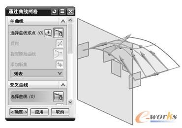

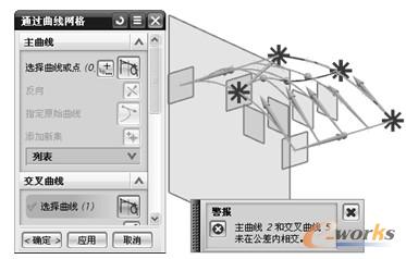

    (3)创建新的网格曲面1:选择菜单命令“插入”→“网格曲面”→“通过曲线网格”→出现“通过曲线网格”对话框,按提示进行选择,加亮的茶褐色方块位于“主曲线”下面“选择曲线或点(0)”处→在图形窗口选择横向的左边曲线为主曲线1,显示过端点与曲线相切的箭头,单击鼠标中键,曲线变成绿色→在图形窗口选择中间曲线为主曲线2,显示过端点与曲线相切的箭头,单击鼠标中键,曲线变成绿色→在图形窗口选择右边曲线为主曲线3,显示过端点与曲线相切的箭头,单击鼠标中键,曲线变成绿色→单击鼠标中键,在“通过曲线网格”按对话框中的提示进行选择,加亮的茶褐色方块自动下移到“交叉曲线”下面的“选择曲线(0)”处→在图形窗口选择纵向最前面曲线为交叉曲线1,显示过端点与曲线相切的箭头,单击鼠标中键,曲线变成绿色→重复前面操作,依次选择交叉曲线2、3、4,出现的画面如图8-35所示→按前面方法选择纵向最后1条曲线(即交叉曲线5)时,出现如图8-36所示画面→单击“取消”按钮→重复前面操作,待选择完交叉曲线4时,单击鼠标中键或单击“确定”按钮,得如图8-37所示的“新网格曲面1”(隐藏了所有基准平面)。保存此不够成功的“新网格曲面1”的模型文件“xwgqm1.prt”。

    (5)插入如图8-38所示的网格曲线2。纵向3条曲线为“艺术样条”。
 前4条交叉曲线通过
图8-35  前4条交叉曲线通过
主曲线2和交叉曲线5未在公差内相交
图8-36  主曲线2和交叉曲线5未在公差内相交
 “新网格曲面1”
图8-37 “新网格曲面1”                         图8-38  网格曲线2

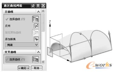

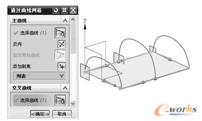

(6)创建底部网格曲面,如图8-39所示。操作方法参照第(3)步。
创建底部网格曲面
图8-39  创建底部网格曲面
    (7)创建顶部网格曲面,如图8-40所示。操作方法参照第(3)步。
创建顶部网格曲面
图8-40  创建顶部网格曲面

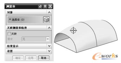

    (9)尝试“测量体”:选择菜单命令“分析”→“测量体”→出现“测量体”对话框→在图形窗口选择刚刚创建的曲面,无反应(见图8-42),表示不能对创建的片体(曲面)进行“测量体”,单击“取消”按钮。

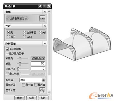

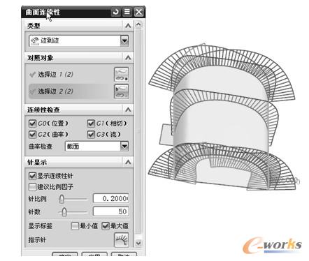

    (10)进行形状分析:打开“形状分析”工具栏→单击“曲线分析”工具按钮 →出现“曲线分析”对话框→在图形窗口分别选择纵向3条艺术样条曲线,即出现如图8-43所示画面(显示的是曲率梳状图)→单击“曲面连续性分析”工具按钮 →出现“曲面连续性”对话框→选择“类型”为“边到边”→选择纵向前、后两条艺术样条为边1→选择左、右两条直线为边2→选择“连续性检查”的全部选项,曲率检查为“截面”和“显示连续性针”选项→将“针比例”改为“0.2”→显示标签为“最大值”→出现如图8-44所示画面。其他形状分析从略。保存“新网格曲面2”的模型文件“xwgqm2.prt”。

不能“测量体”
图8-42  不能“测量体”
曲线分析
图8-43  曲线分析
曲面连续性分析
图8-44  曲面连续性分析

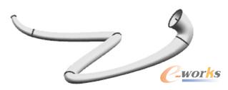

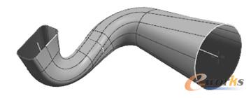

    实例8-5:参照如图8-45所示扫掠曲面创建1个新的“扫掠曲面”。
扫掠曲面
图8-45  扫掠曲面
    【题目分析】
    用拉伸、旋转、扫掠等方法都可以创建片体。当使用的截面轮廓为开放曲线时,得到的是“片体”;当使用的截面轮廓为封闭曲线时,默认的“体类型”为“实线”(翻译有误,应该翻译为实体)。本例扫掠的“体类型”应该设为“片体”。沿着引导线扫掠的截面轮廓大小取决于引导线的最小曲率半径。为了避免扫掠中的扭曲现象,要注意通过单击“反向”按钮来改变相切方向或调整截面轮廓中的起点位置。设计、分析步骤和前面各例虽然有相似之处。但是,本例的重点是插入空间曲线为引导线后,根据此引导线特点插入位置合适的基准平面和直径合适的圆形截面。扫掠本身的操作和扫掠为实体的操作是一致的。
    【设计步骤】
    (1)新建新扫掠曲面的模型文件“xslqm.prt”。

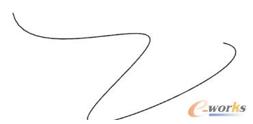

    (2)插入1条空间曲线为引导线,如图8-46所示。
插入引导线
图8-46  插入引导线

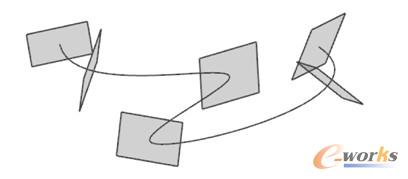

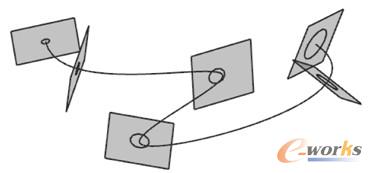

    (3)插入基准平面:除了两端点处外,还要在拐弯急的地方插入基准平面,共6个,如图8-47所示。
插入基准平面
图8-47  插入基准平面
    (4)插入轮廓截面:以各基准平面为草图平面,以各基准平面与引导线垂直相交的交点为圆心,分别插入圆形轮廓,其直径可以编辑调整,如图8-48所示。
插入圆形轮廓
图8-48  插入圆形轮廓

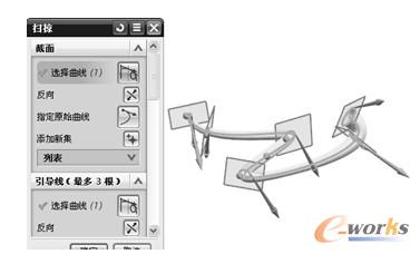

    (5)创建新扫掠片体:选择菜单命令“插入”→“扫掠”→“扫掠”→出现“扫掠”对话框→在图形窗口依次选择6条圆形轮廓曲线(注意,每选择1条后,都要按1次鼠标中键,选到最后1条时,则要按2次鼠标中键,然后当茶褐色加亮出现在“引导线”下面时,便选择空间曲线为引导线)→观察是否符合要求,否则,要选择扭曲处箭头按右键,单击“反向”按钮→单击中键或“确定”按钮,完成扫掠,如图8-49和图8-50所示。
    “扫掠”设置
图8-49 “扫掠”设置
新扫掠曲面
图8-50  新扫掠曲面
