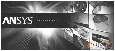

基于ANSYS先前的版本,ANSYS 13.0继续发展智能工程仿真技术,引领产品开发迈向新的阶段。通过压缩设计周期,优化产品多物理场性能,最大限度提高了仿真模型精度和自动化仿真过程的效率。ANSYS CFD令创新性产品的问市更快速和便捷。图2-1所示为ANSYS软件的启动界面。
图2-1 ANSYS软件的启动界面
