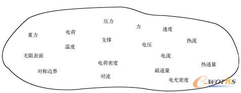

如图5-1所示,在ANSYS术语中,载荷包括边界条件和外部或内部作用力函数。不同学科中的载荷实例如下。
结构分析:位移、速度、加速度、力、压力、温度(热应变)和重力。
热分析:温度、热流速率、对流、内部热生成和无限表面。
磁场分析:磁势、磁通量、磁场段、源流密度和无限表面。
电场分析:电势(电压)、电流、电荷、电荷密度和无限表面。
流体分析:速度和压力。
图5-1  载荷的种类
载荷分为6类:自由度约束、力、表面载荷、体积载荷、惯性载荷和耦合场载荷。
