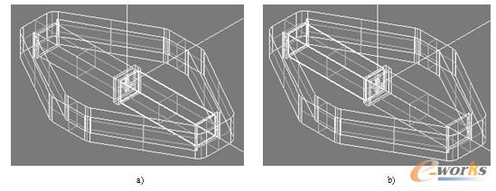

    3)仍旧单击工具栏中的“Behavior”几何属性定义按钮,几何类型(Behavior)选择Oriented Volume导体,对象选择类型(Place on)选择“solid”。导体类型(Type of Orientation)选择Transverse Isotropic(横向同性)。Transverse Isotropic Direction选择X轴方向,选择图18-3中的高亮部分,单击“Apply”确认,如图18-3 a所示。
 图18-3  压电部分的选择
图18-3  压电部分的选择
    4)保持其他不变,再选择图18-3b中高亮部分,单击“Transverse Isotropic Direction”后的反向控制按钮,单击“Apply”确认操作。
    在定义压电体几何特性时,需确定导体几何类型,其电势方向一般为横向同性面的法向。当向给定反向导电方向,可以选择反向按钮进行操作。

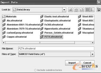

    5)选择主菜单File中的Import Data,进入SAMCEF Field的安装目录,选择Data文件夹,找到PZT4材料数据(如图18-4所示)。单击“Apply”确认。此时,数据树中的Data Library中可以双击PZT4查看材料数据,并可以对材料数据进行相应的修改,在“data library”中的材料数据可被模型中的任意“Part”引用。
 图18-4  导入的材料数据
图18-4  导入的材料数据
    6)选择部件,并进入材料特性定义模块,选择两块导体。并在材料特性定义窗口选择Bound to。选择PZT4,单击“Apply”确认定义。

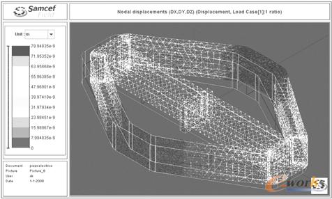

    (2)在数据树中选择Results子目录,并选择Nodel Displacement,可以看到如图18-10所示的结果。
  图18-10  节点位移
 图18-10  节点位移
    在查看结果以前,可以先将网格数据或几何数据隐藏,以便更好地观察结果云图。
    (3)在数据树中,会有各种结果数据,进行相应选择可以得到不同的结果。保存结果以便下节利用。

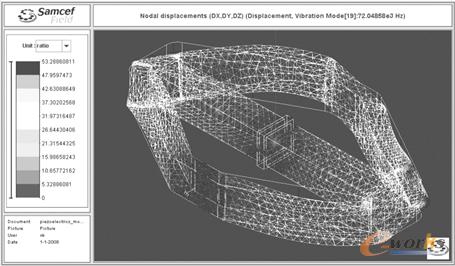

    (1)进入后处理模块,在数据树中单击“nodal displacements”,将会显示第一阶模态的节点位移,单击工具栏中按钮,你可以查看任意阶模态。如图18-11所示为第19阶模态。
 图18-11  第19阶模态
图18-11  第19阶模态

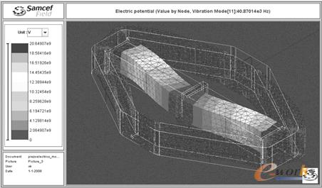

    (2)查看电势,在数据树中选择Electric potential,同样也可以查看各阶模态下设备的电压和变形。如图18-12所示为第11阶模态下的结果。
 图18-12  第11阶模态下的电压和变形

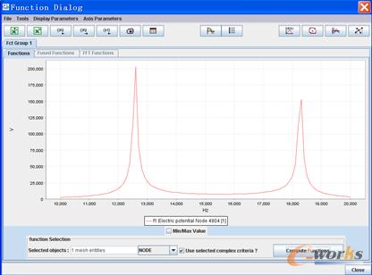

    进入后处理模块,在数据树中单击“Electric Potential”,在弹出的对话框中单击按钮,进行如下设置:
    - Complex result : Complex to Real
    - Complex Criteria : Magnitude
    - Criteria result : Scalar
    - Predefine Criteria : Value by node

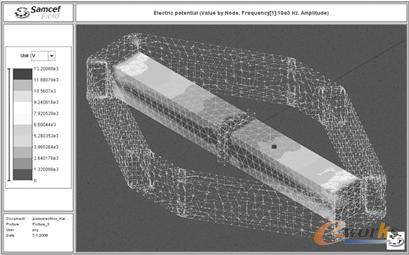

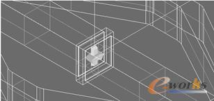

    显示网格,然后单击按钮,在3D显示区域单击一个节点,如图18-14所示的点,在Function Dialog窗口里单击“Compute Functions”,可以显示相应频率的电压曲线(如图18-15所示)。
 图18-14  选择节点
图18-14  选择节点
  图18-15  相应频率的电压曲线
图18-15  相应频率的电压曲线
    当执行器以有关的模态被激励时,可以看到在一些频段范围内有一些电压峰值。当只描述设备的轴向位移时,可以看到设备的电压敏感位置,同时它作为位移传感器也可以观察到横向位移。

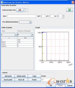

    (3)设置载荷。双击数据树中材料属性Prescribed_Displacement_on_1_face_of_ Actuator,单击鼠标右键,选择ignore,再双击数据树中的“Isopetential”,会弹出Edit Used Data:Constraint对话框,在Constraint中选择Prescribed Potential,在值(Value)选项中选择多点函数(Multi- Point function)按钮,单击“Edit”,输入如图18-16所示的值。
 图18-16  多点函数输入位移值
图18-16  多点函数输入位移值
