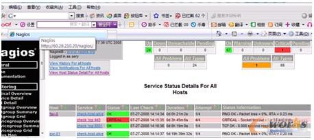

    最近在一个新安装的FreeBSD 7系统部署一套Nagios监控系统,主要用来监控主机的存活状态、网络服务的状态以及远程主机的资源利用情况。尽管FreeBSD安装源码有些麻烦,但最终还是把Nagios正确安装上了,并且能正常工作,通过Web方式也能看见监控对象的状况,如图12-5所示。
 图12-5 Web方式查看Nagios报警状态(1)

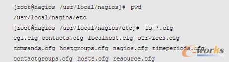

    由上面的排查,基本可以判定Sendmail没什么问题,域名解析也是正常的(专门为这个监控服务器解析MX及A记录)。可能的原因只能在Nagios了。进入Nagios配置文件所在的目录,逐个查看配置文件。我的Nagios配置目录情况如下:
     Nagios配置目录
    没发现有什么异常的情况,修改其中的某些设置,如cgi.cfg文件,重启Nagios,还是不能发送报警邮件。可是,当我单击Web管理界面的时候,却有邮件报警行为,如图12-6所示。
 图12-6 Web方式查看Nagios报警状态(2)
    既有主机故障通知,又有服务故障报警通知,而且都应该按我的定义发送邮件的呀!

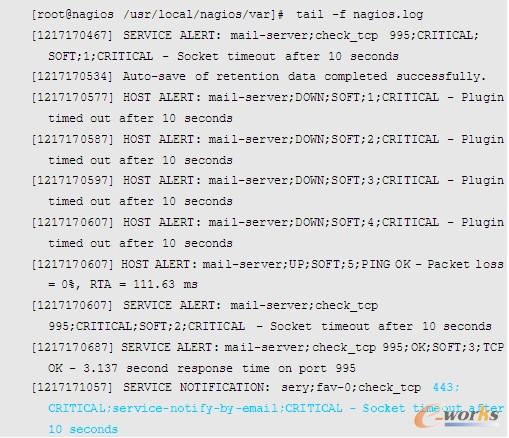

    查来查去,找不到头绪。再查看Sendmail 的日志/var/log/maillog,只发现我手动发送邮件的记录,而没有其他发送记录(只有下面这么一条):
    看来Nagios并没有调用Sendmail发送邮件。

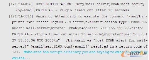

    差点忘了,Nagios自己也有日志记录呢!赶快打开看一看,发现里面有许多Warning,抽一个出来,其内容如下:
     Warning
    其他的行也和这个类似;最有用的信息我用粗体带下划线标记,其大意是不能执行上面的二进制或可执行文件。在这个条目中,只有两个执行文件——printf及mail。我把它照原样单独拿出来执行,操作过程如下:
    (1)/usr/bin/printf  “"%b" "***** Nagios 2.9 *****\n”
    输出:
    这是正常的结果。
    (2)/bin/mail -s "Host DOWN alert for mail-server!" sery@163.com
    输出:
    su: /bin/mail: No such file or directory
    没找到路径或目录。前面还手动发送了邮件的,是有mail这个客户端程序呀!可能这个路径不对,是Linux的mail路径。查一下FreeBSD的mail路径,执行find / -name 得到mail在FreeBSD的路径为/usr/bin/mail 。

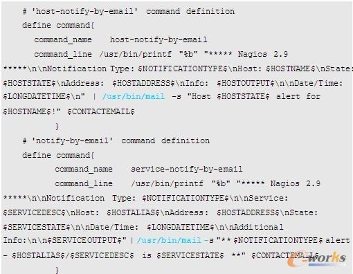

    到这里,我们知道了为啥不能发送邮件的根本原因。接下来,我把Nagios的配置文件commands.cfg的host-notify-by-email、service-notify-by-email的“/bin/mail”替换为“/usr/bin/mail”。其完整形式为:

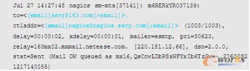

    修改完配置文件commands.cfg后重启 Nagios,再查看Nagios日志,不再有“Make sure the script or binary you are trying to execute actually exists...”报错,并且有发送报警邮件的记录了:
     发送报警邮件的记录
    收邮件。我的163邮箱终于收到久违的报警信息了。再回去看看邮件日志/var/log/maillog,也记录了这个发送情况。
