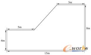

图20-2给出了一个边坡的简图,其几何尺寸如图20-2所示,单位为m。
图20-2 边坡简图
