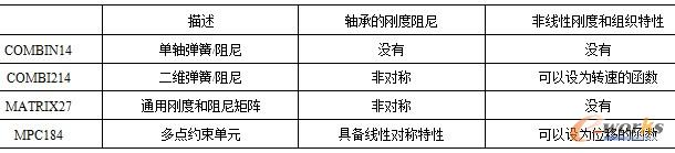

考虑支承弹性后,转子的盘心进动轨迹是一个椭圆,出现两个临界 和 。当转子以这两个临界转速以外的角速度运行时,发生正涡动;在它们之间运动时,发生反涡动。临界转速的大小不仅与转子轴的弯曲刚度有关,而且还取决于支撑特性,尤其在两者的刚度量级接近时。在实际转子的运行中,大多观测到的是正涡动。这是因为支承特性虽然在水平和垂直方向上有差别,但是差别不是很大,故对应的两个临界转速靠得较近。不管接近哪个临界转速运行,都会使转子轴产生很大的动挠度。为了运行安全,不允许转子在这两个临界转速之间停留,而是很快地加速冲过这个区域。因此一般看不到稳态的反涡动,而只看到在这一转速区域之外的正涡动。为了模拟轴承,旋转最合适的单元类型,如表24-2所示。

表24-2 模拟轴承的常用单元特性
