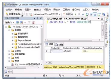

    接下来要简单地介绍一下后面整个学习过程都要接触到的工具——SQL Server Management Studio。它是从SQL Server 2005版本开始出现的一种新的集成环境,将各种图形化工具和多功能的脚本编辑器组合在一起,完成访问、配置、控制、管理和开发SQL Server的所有工作。后面我们学习中大部分的实践都在这里面。它启动后主窗口如图1-4所示。

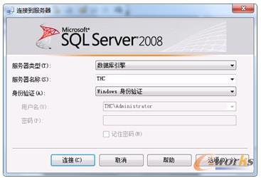

    (4)选择SQL Server Management Studio,启动后首先是连接到数据库服务器,如图1-5界面。
 图1-5  登录SQL Server Management Studio
    服务器类型:就是你要登录的那一项服务,比如数据库引擎、分析服务、报表服务等。
    服务器名称:你要登录到的服务器名字或者IP地址+实例名(默认实例名则可以不填写),例如THC\SQLEXPRESS或者192.168.11.11。如果是本地服务器同时又是默认实例名,则直接用“.”代替。
    身份验证:在安装SQL Server的时候,我们选择身份验证模式了,我提醒过最好是选择混合模式,如果在那里选择了“Windows身份验证模式”,这里就只能选择“Windows身份验证”,否则的话在这里选择“SQL Server身份验证”,用户名填写“sa”,密码就是安装时候你设置的那个。
    最后单击“连接”按钮,如果你的机器快的话就可以进入了,否则就等下了。

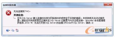

    小天:错误了,你看图1-6所示。
 图1-6  登录时发生“无法连接”的错误
图1-6  登录时发生“无法连接”的错误
    老田:发生这样的错误,一般来说只有两种情况:第一种情况是你的“服务器名称”项填写错误了,第二种情况就是检查你的服务器是否启动了,检查的方法如下。

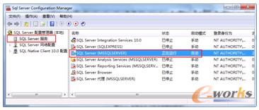

    首先,打开SQL Server 配置管理器,方法如下。
    (1)单击Windows开始菜单。
    (2)选择“程序”或者“所有程序”命令。
    (3)选择Microsoft SQLServer 2008命令。
    (4)选择配置工具命令。
    (5)选择SQL Server配置管理器,打开后窗口如图1-7所示。
    注意看你的服务器是否如图1-7所示,要连接的服务器是否处于“正在运行”状态。启动模式就好解释了,自动就是随系统启动,手动就是啥时候需要了自己来启动。
