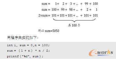

    天才当然不会被这样的问题难倒,高斯很快就得出了答案,是5050。老师非常惊讶,因为他自己想必也是通过1+2=3,3+3=6,6+4=10,……,4950+100=5050这样算出来的,也算了很久很久。说不定为了怕错,还算了两三遍。可眼前这个少年,为何可以这么快地得出结果?
    高斯解释道:
     高斯
    神童就是神童,他用的方法相当于另一种求等差数列的算法,不仅仅可以用于1加到100,就是加到一千、一万、一亿(需要更改整型变量类型为长整型,否则会溢出),也就是瞬间之事。但如果用刚才的程序,显然计算机要循环一千、一万、一亿次的加法运算。人脑比电脑算得快,似乎成为了现实。
