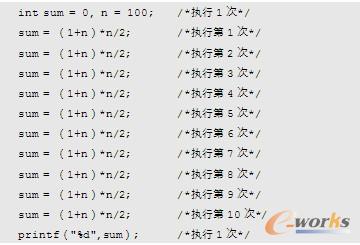

    另外,我们试想一下,如果这个算法当中的语句sum=(1+n)*n/2有10句,即:
     常数阶
    事实上无论n为多少,上面的两段代码就是3次和12次执行的差异。这种与问题的大小无关(n的多少),执行时间恒定的算法,我们称之为具有O(1)的时间复杂度,又叫常数阶。
    注意:不管这个常数是多少,我们都记作O(1),而不能是O(3)、O(12)等其他任何数字,这是初学者常常犯的错误。

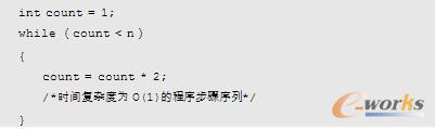

2.9.5  对数阶
    下面的这段代码,时间复杂度又是多少呢?
     对数阶
    由于每次count乘以2之后,就距离n更近了一分。也就是说,有多少个2相乘后大于n,则会退出循环。由2x=n得到x=log2n。所以这个循环的时间复杂度为O(logn)。

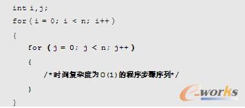

    下面例子是一个循环嵌套,它的内循环刚才我们已经分析过,时间复杂度为O(n)。
     平方阶
    而对于外层的循环,不过是内部这个时间复杂度为O(n)的语句,再循环n次。所以这段代码的时间复杂度为O(n2)。

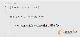

    如果外循环的循环次数改为了m,时间复杂度就变为O(m×n)。
     平方阶
    所以我们可以总结得出,循环的时间复杂度等于循环体的复杂度乘以该循环运行的次数。

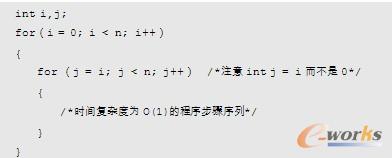

    那么下面这个循环嵌套,它的时间复杂度是多少呢?
     平方阶
    由于当i = 0时,内循环执行了n次,当i = 1时,执行了n-1次,……当i = n-1时,内循环执行了1次。所以总的执行次数为
     平方阶
    用我们推导大O阶的方法,第一条,没有加法常数不予考虑;第二条,只保留最高阶项,因此保留n2/2;第三条,去除这个项相乘的常数,也就是去除1/2,最终这段代码的时间复杂度为O(n2)。

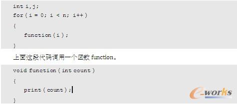

    我们继续看例子,对于方法调用的时间复杂度又如何分析。
     平方阶
    函数体是打印这个参数。其实这很好理解,function函数的时间复杂度是O(1)。所以整体的时间复杂度为O(n)。
    假如function是下面这样的:
     平方阶
    事实上,这和刚才举的例子是一样的,只不过把嵌套内循环放到了函数中,所以最终的时间复杂度为O(n2)。

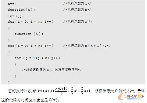

    下面这段相对复杂的语句:
     平方阶
