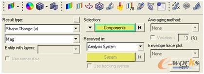

(4)单击工具条上的Contour按钮 ,进入contour 面板。
(5)将Result type设为Shape Change (v),type设为Mag,如图3-3所示。
图3-3  结果控制面板设置

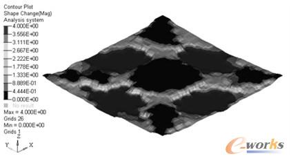

(6)单击 按钮选择仿真列表中的最后一个迭代步。出现变形平板。
(7)单击Apply按钮。结果显示如图3-4所示。
是否max=处显示4.0e + 00?
在本实例中,是这样的。如果不是,则还需要继续优化。减小OBJTOL参数(可在optimization面板下的opti control中设置)。值4.0e+00源于已定义的起筋高度。
图3-4  最后一步迭代中云图显示的加强肋样式(收敛结果)

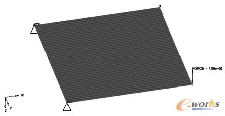

(8)单击anchor node,通过单击图形窗口上施加载荷的节点,选择节点。
HyperMesh自动将蓝框移到first处,从图形窗口中选择上个节点的对角节点,如图3-7所示。
图3-7  分组样式中定义的节点位置

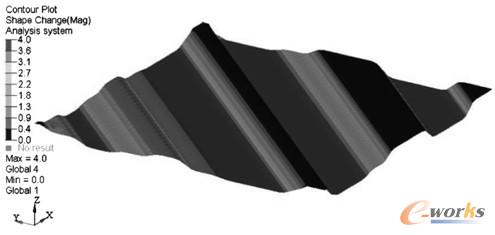

12 查看静态的形状云图
重复前边的步骤查看形状改变云图,如图3-8所示。
图3-8  查看形状改变云图
