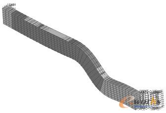

本实例会进行一个钢轨结构的尺寸和形状优化,来提高抗弯系数,从而在给定载荷下不发生屈曲,并且满足应力要求。这根钢轨的一端施加恒定的作用力,另一端全自由度约束,如图5-1所示。通过优化,可以提高抗弯系数,从而提高临界屈曲载荷。
图5-1  钢轨有限元模型

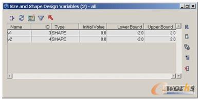

(4)在Optimization Info中,单击Design Variables。
(5)出现Size and Shape Design Variables对话框。
(6)V1和V2已经预先定义,Lower Bound为-2.0,Initial Value为0.0,Upper Bound为2.0,如图5-2所示。
图5-2  查看形状变量
(7)单击Close按钮,关闭Size and Shape Design Variables窗口。

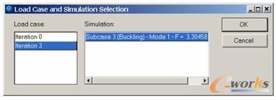

(8)单击状态栏,激活Load Case and Simulation Selection对话框 。
如图5-3所示,可以看到屈曲模态以及特征频率。
图5-3  迭代步选择
