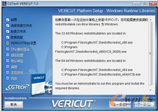

(8)进入VERICUT平台设置-Windows运行库安装提示界面,如图1-8所示,提示需要安装微软系统运行库(安装文件在安装盘中的Redistributables文件夹中,根据操作系统选择相应的安装文件),单击“下一步”按钮。

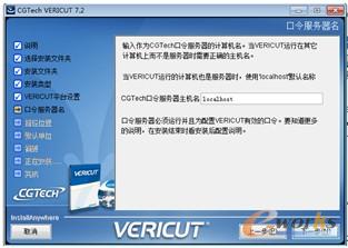

(9)进入口令服务器名的设置界面,如图1-9所示,当安装服务器端时,使用默认的localhost用户名即可;当安装客户端时,此处输入服务器的IP地址或者服务器计算机用户名。

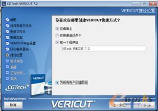

(10)进入VERICUT软件快捷方式设置界面,如图1-10所示,根据需要选择后单击“下一步”按钮。
图1-8  VERICUT平台设置-Windows运行库提示界面
图1-9  口令服务器名设置界面
图1-9  口令服务器名设置界面
图1-10  VERICUT快捷方式设置界面

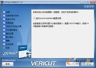

(14)进入安装完成界面,如图1-14所示,选中复选框,可连接CGTech网站,详解后续的许可服务安装过程。默认不选择,单击“下一步”按钮。
图1-14  安装完成界面
图1-14  安装完成界面

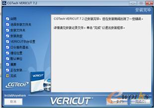

(15)安装完成,如图1-15所示,单击“完成”按钮。
图1-15  安装完成
图1-15  安装完成
