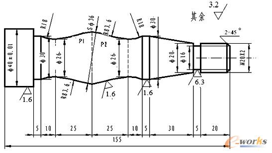

    2. 用数控车床加工如图1-16所示零件,材料为45号钢调质处理,毛坯的直径为44mm,长度为180mm。按要求完成零件的加工程序编制。[注:工件坐标原点设在右端面时,P1点的坐标为(17.055,-100.757),P2点的坐标为(17.055,-89.243)。]
    (1)粗加工程序使用固定循环指令;
    (2)对所选用的刀具规格、切削用量等作简要工艺说明;
    (3)加工程序单要字迹工整。
加工零件图
图1-16 加工零件图

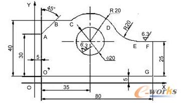

    3. 用数控铣床加工如图1-17所示零件,工件材料为铝,毛坯为120mm×60mm×10mm板材,现已完成8mm深的外轮廓粗加工,周边留1mm余量,按要求完成零件的加工程序编制,同时要求加工出φ20mm的孔。
加工零件图
图1-17 加工零件图
