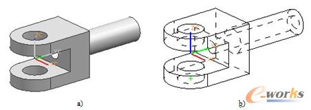

2.3.1  接头创建范例
本范例通过如图2-16所示的接头重点介绍长方体和圆柱的创建过程和布尔操作。
根据接头结构特点,建模步骤如下。
1.创建新部件文件
启动UG NX,选择“文件”→“新建”菜单命令,在打开的“新建”对话框 “模板”列表框选择“模型”,选择目录建立新部件文件“geometry_linkhead.prt”,单位为mm。建立该部件文件后,UG NX工作于建模应用模块。
图2-16  接头
a)着色显示方式  b)线框显示方式

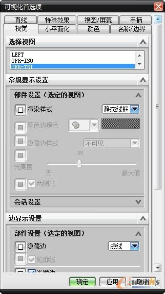

2)在默认情况下,选择“静态线框”命令后模型不可见部分的轮廓线不显示为虚线,在此情况下,选择“首选项”→“可视化”菜单命令,打开“可视化首选项”对话框,打开“视觉”选项卡,在该对话框展开“边显示设置”选项组,在“隐藏边”右侧的下拉列表框选择“虚线”选项,如图2-17所示,单击“确定”按钮关闭对话框,可设置实体不可见部分的轮廓线显示为虚线。

图2-17 “可视化首选项”对话框

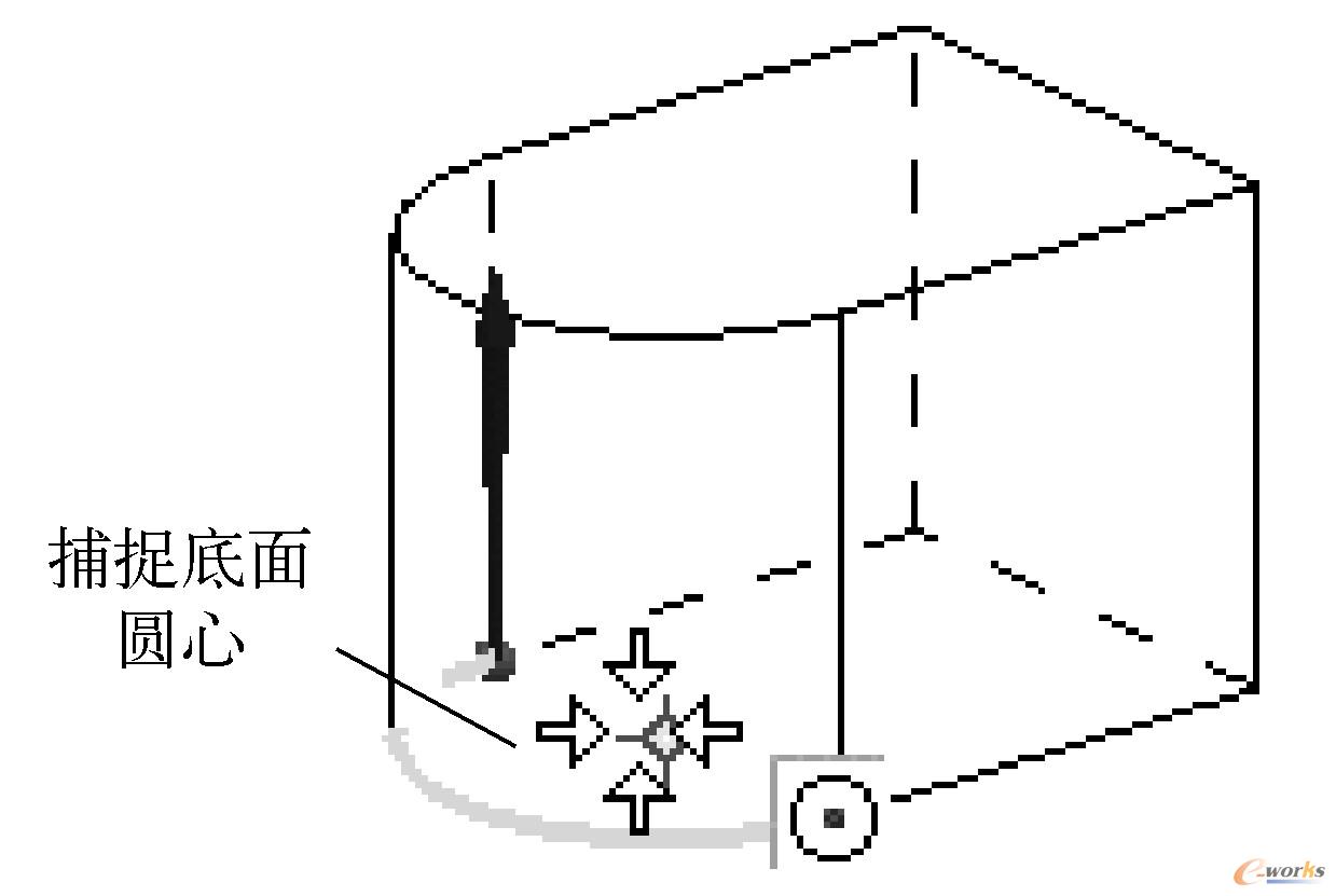

(2)指定圆柱底面圆心的位置
在“圆柱”对话框单击“指定点”,将光标置于上步创建的圆柱的底面圆心位置附近,出现如图2-20所示的捕捉圆心的标记后,单击鼠标左键,捕捉该圆心为新建圆柱的底面圆心。
(3)设定参数和指定布尔运算方式
设置圆柱的直径为50,高度为100,在“布尔”下拉列表框选择“求差”选项,单击“确定”按钮,从上述实体中减去该圆柱,得到的实体如图2-21所示。
图2-20  捕捉底面圆心
图2-21  通过减去圆柱打孔

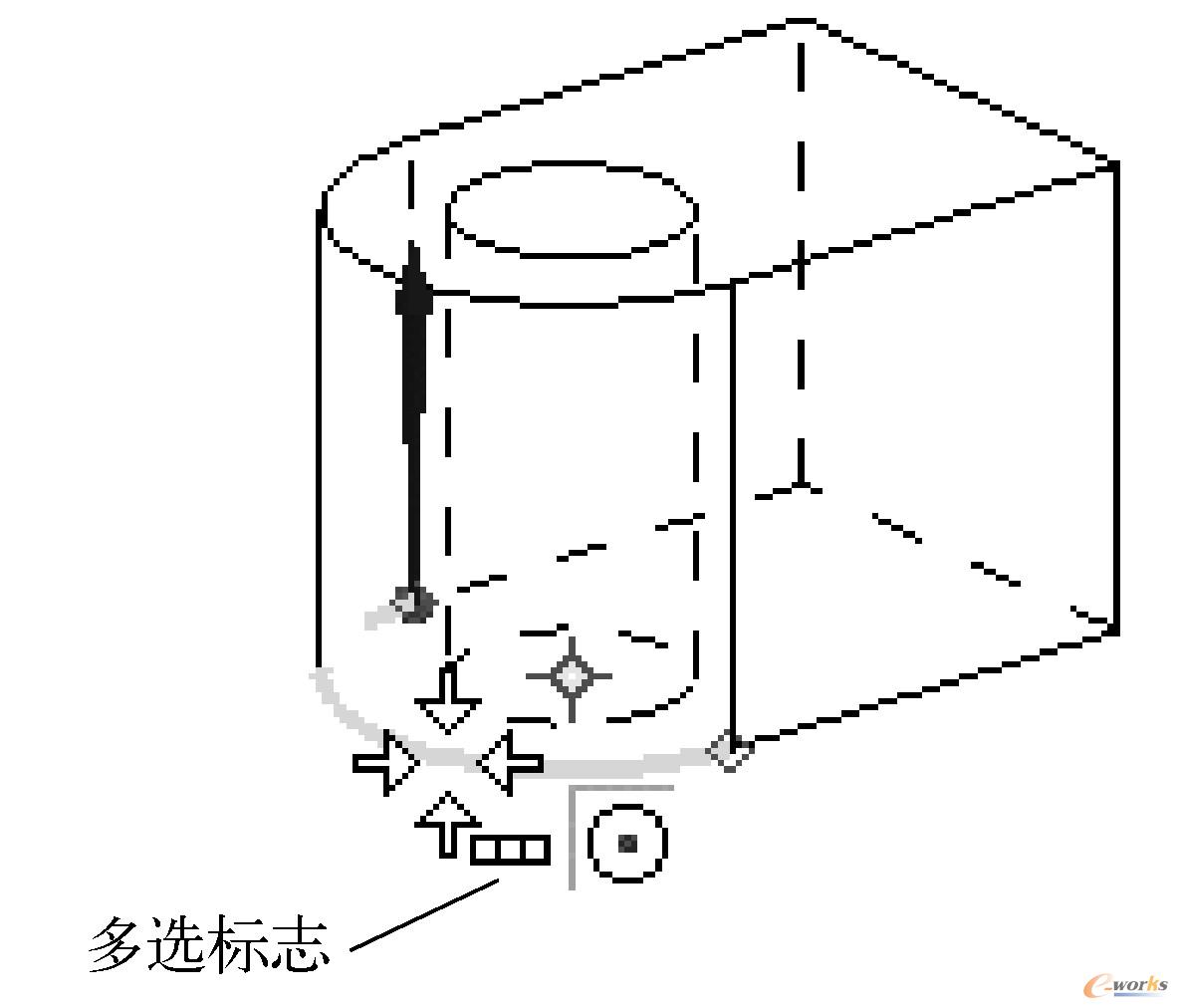

提示:
在利用“选择条”中点的捕捉方式自动捕捉某个特定点时,如果不容易直接找到捕捉点,可将光标置于所捕捉的对象附近,稍等片刻,将会在光标附近出现多选标志,如图2-22所示。此时单击鼠标左键,将弹出如图2-23所示的“快速拾取”对话框,该对话框的列表框中列出了所有可用的捕捉方式,在其中单击所需的捕捉方式,即可捕捉所需点。
图2-22  多选标志
图2-23 “快速拾取”对话框

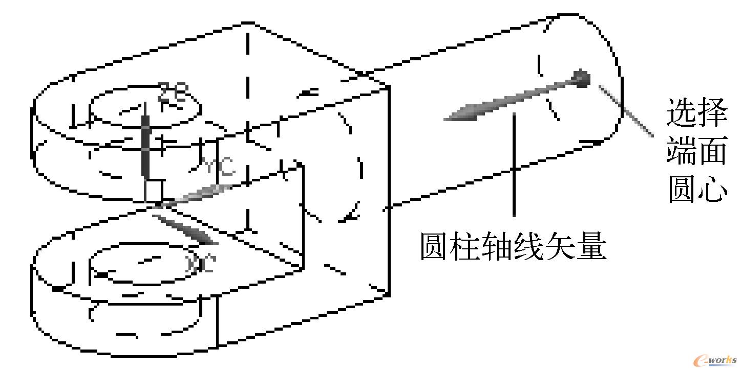

重新从“特征”工具栏的设计特征下拉菜单选择“圆柱”命令,在打开的“圆柱”对话框的“类型”下拉列表框选择“轴、直径和高度”选项,单击“指定矢量”右侧的“矢量对话框”图标按钮 ,在打开的“矢量”对话框的“类型”下拉列表框选择“按系数”选项,在“系数”选项组选择“笛卡尔坐标系”单选按钮,设置参数:I=0,J=-1,K=0,使其轴线方向为Y轴的负方向,如图2-27所示,单击“确定”按钮关闭“矢量”对话框。
(2)指定圆柱底面圆心的位置
在“圆柱”对话框单击“指定点”最右侧的箭头,选择“圆弧中心/椭圆中心/球心”选项 ,选择该水平圆柱右端面的圆,指定该端面的圆心为新建圆柱的底面圆心,如图2-27所示,
(3)设置圆柱参数和布尔运算方式
设置圆柱的直径为25,高度为200,在“布尔”下拉列表框选项“求差”选项,单击“确定”按钮,在右侧水平圆柱减去所创建的圆柱,形成圆孔,得到如图2-28所示的接头的实体模型。
图2-27  指定轴线矢量和圆心位置
图2-28  减去圆柱形成圆孔

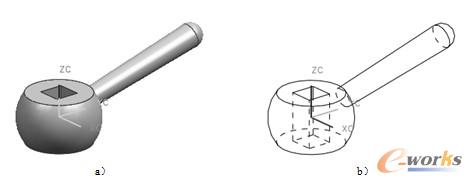

本范例通过如图2-29所示的操纵杆重点介绍球、长方体、圆柱和圆锥的创建过程和布尔运算操作。
根据操纵杆结构特点,建模步骤如下。
1.创建新部件文件
启动UG NX,选择“文件”→“新建” 菜单命令,在打开的“新建”对话框的“模板”列表框选择“模型”,选择目录建立新部件文件“geometry_controlpole.prt”,单位为mm。
2.创建球
从“特征”工具栏的设计特征下拉菜单选择“球”命令,在打开的“球”对话框的“类型”下拉列表框选择“中心点和直径”选项,单击“指定点”右侧的“点对话框”图标按钮 ,在打开的“点”对话框设置“XC”、“YC”和“ZC”的值均为0,即设置球心坐标为(0,0,0),单击“确定”按钮关闭“点”对话框。
在“球”对话框设置球的直径为50,在“布尔”下拉列表框选择“无”选项,单击“确定”按钮创建球体。
在图形窗口单击鼠标右键,在弹出的快捷菜单中选择“定向视图”→“正二测视图”,设置视图方向为正二测视图。同样,在单击右键弹出的快捷菜单中选择“渲染样式”→“静态线框”,并采用前面提到的方法,利用“可视化首选项”对话框设置模型不可见部分的轮廓线以虚线显示。
图2-29  操纵杆
a)着色显示  b)线框显示

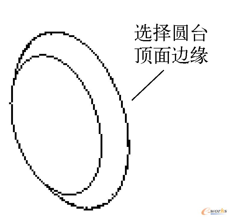

从“特征”工具栏的设计特征下拉菜单中选择“圆柱”命令,在打开的“圆柱”对话框的“类型”下拉列表框选择“圆弧和高度”选项,选择如图2-37所示的圆台顶面边缘,此时显示一个沿YC轴负方向的矢量,单击“反向”图标按钮 将其反向;设置圆柱的高度为14,布尔运算方式为“求和”,单击“确定”按钮创建圆柱,得到的模型如图2-38所示。
图2-37  圆台
图2-38  创建圆柱

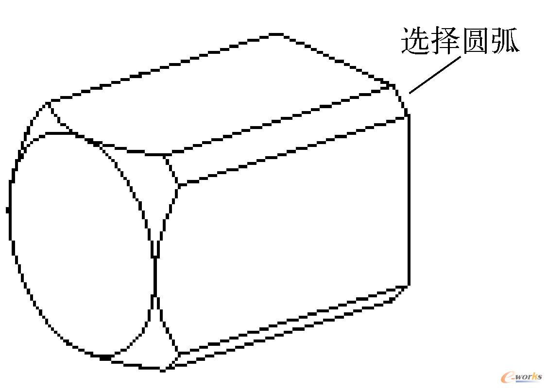

4.创建长方体
从“特征”工具栏的设计特征下拉菜单选择“长方体”命令,在打开的“长方体”对话框的“类型”下拉列表框选择“原点和边长”选项,单击“指定点”右侧的“点对话框”图标按钮 ,在打开的“点”对话框设置长方体原点坐标为(-5.5,0,-5.5),单击“确定”按钮关闭“点”对话框;设置长方体的参数“长度(XC)”为11,“宽度(YC)”为15.5,“高度(ZC)”为11,在“布尔”下拉列表框选择“求交”布尔运算方式,单击“确定”按钮,得到的模型如图2-39所示。
上述创建的模型可参考光盘文件“UGNX part\chapter2\geometry_handgrip1.prt”。
5.创建圆柱
从“特征”工具栏的设计特征下拉菜单选择“圆柱”命令,在打开的“圆柱”对话框的“类型”下拉列表框选择“圆弧和高度”选项,选择如图2-39所示的圆柱端面圆弧,此时显示一个沿YC轴负方向的矢量,单击“反向”图标按钮 将其反向;设置圆柱的高度为24,布尔运算方式为“求和”,单击“确定”按钮创建圆柱,得到的模型如图2-40所示。
图2-39  创建长方体
图2-40  创建圆柱

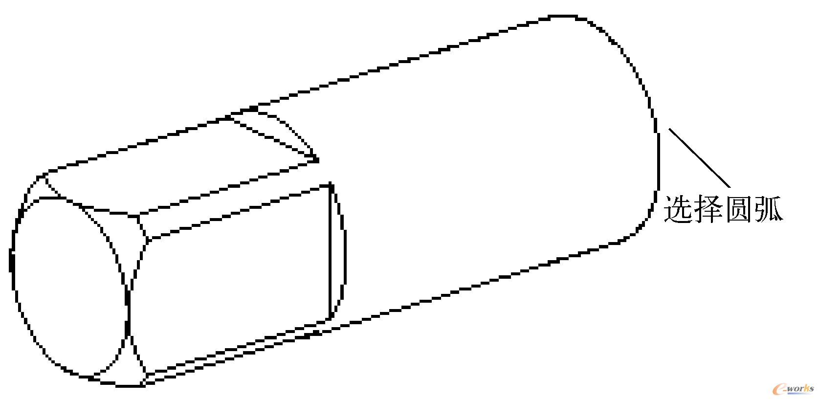

6.创建圆台
从“特征”工具栏的设计特征下拉菜单选择“圆锥”命令,在打开的“圆锥”对话框的类型下拉列表框选择“底部直径,高度和半角”选项,单击“指定矢量”最右侧的箭头,选择“YC轴”选项 ;单击“指定点”最右侧的箭头,选择“圆弧中心/椭圆中心/球心”选项 ,然后选择如图2-40所示的圆柱的端面圆弧,设置圆弧圆心为圆台底面圆心;设置圆台的底部直径为14,高度为1.5,半角为45º,布尔运算方式为“求和”,单击“确定”按钮创建圆台,得到的模型如图2-41所示。

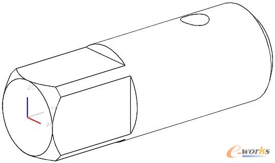

7.创建圆柱
从“特征”工具栏的设计特征下拉菜单中选择“圆柱”命令,在打开的“圆柱”对话框的“类型”下拉列表框选择“轴、直径和高度”选项,单击“指定矢量”最右侧的箭头,选择“ZC轴”选项 ;单击“指定点”右侧的“点对话框”图标按钮 ,在打开的“点”对话框设置圆柱底面圆心的坐标为(0,30,-7),单击“确定”按钮关闭“点”对话框;设置圆柱的直径为4,高度为14,选择布尔运算方式为“求差”,单击“确定”按钮,在上述创建的模型中减去圆柱,得到的模型如图2-42所示。
图2-41  创建圆台
图2-42  创建圆柱
上述创建的模型可参考光盘文件“UGNX part\chapter2\geometry_handgrip2.prt”。
