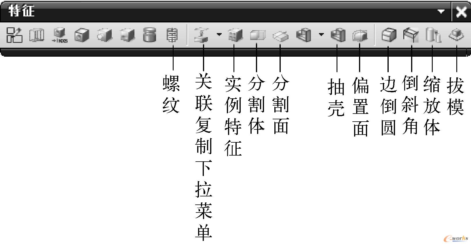

可以通过“插入”下拉菜单的有关菜单项或 “特征”工具栏的有关命令进行特征操作, 如图6-1所示。

图6-1 “特征”工具栏

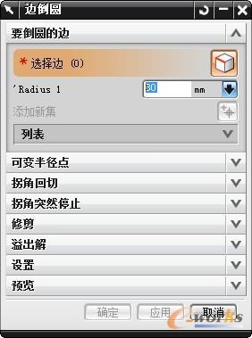

图6-2 “边倒圆”对话框

1.创建恒定半径圆角
在“边倒圆”对话框的“要倒圆的边”选项组的“Radius 1”文本框设置圆角半径,根据倒圆的需要,在如图6-3所示的选择栏的下拉列表框选择相应的选项,然后选择一条或多条实体边缘,单击“确定”按钮可创建恒定半径的圆角,如图6-4所示。

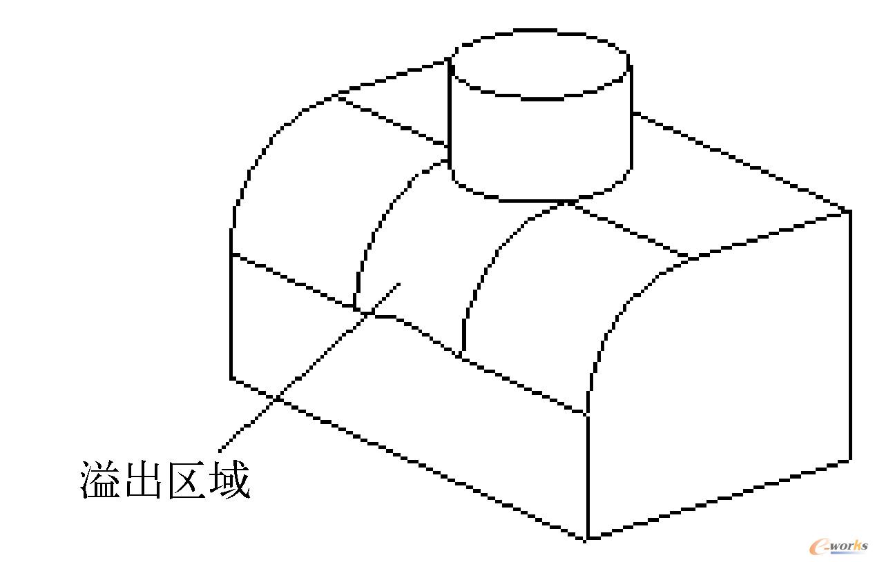

3.圆角溢出设置
当圆角的相切边与该实体上的其他边相交时,就会发生圆角溢出。可展开“溢出解”选项组,在“允许溢出的解”选项组中可对于圆角溢出进行如下设置。

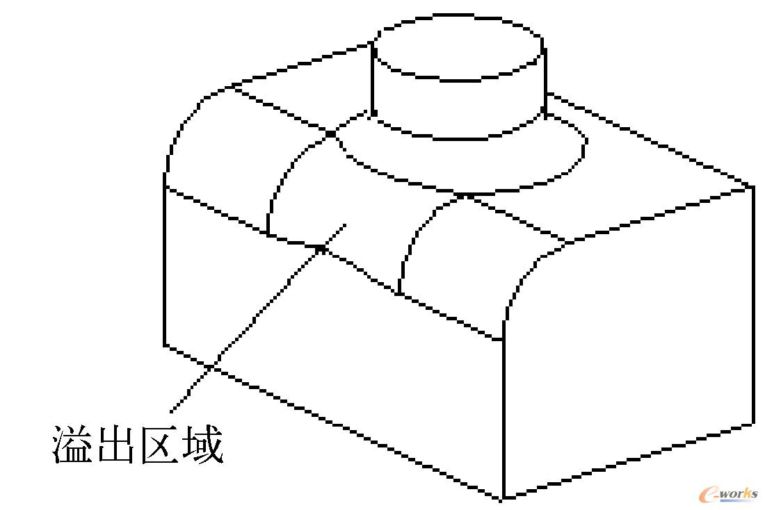

(1)在光顺边上滚动
允许圆角在光顺边上溢出,如图6-7所示。当溢出区域是光顺的或溢出区域为另一个圆角面时该选项很有用。
图6-7 光顺溢出

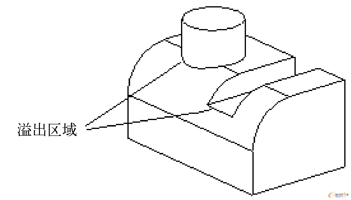

允许圆角在与定义面之一相切之前发生,并展开到任何边(无论光顺还是尖锐)上。圆角在陡峭边缘的溢出如图6-8所示。
(3)保持圆角并移动锐边
允许圆角保持与定义面相切,并将任何遇到的面移动到圆角面,如图6-9所示。
图6-8 陡峭边缘溢出
图6-9 凹口溢出

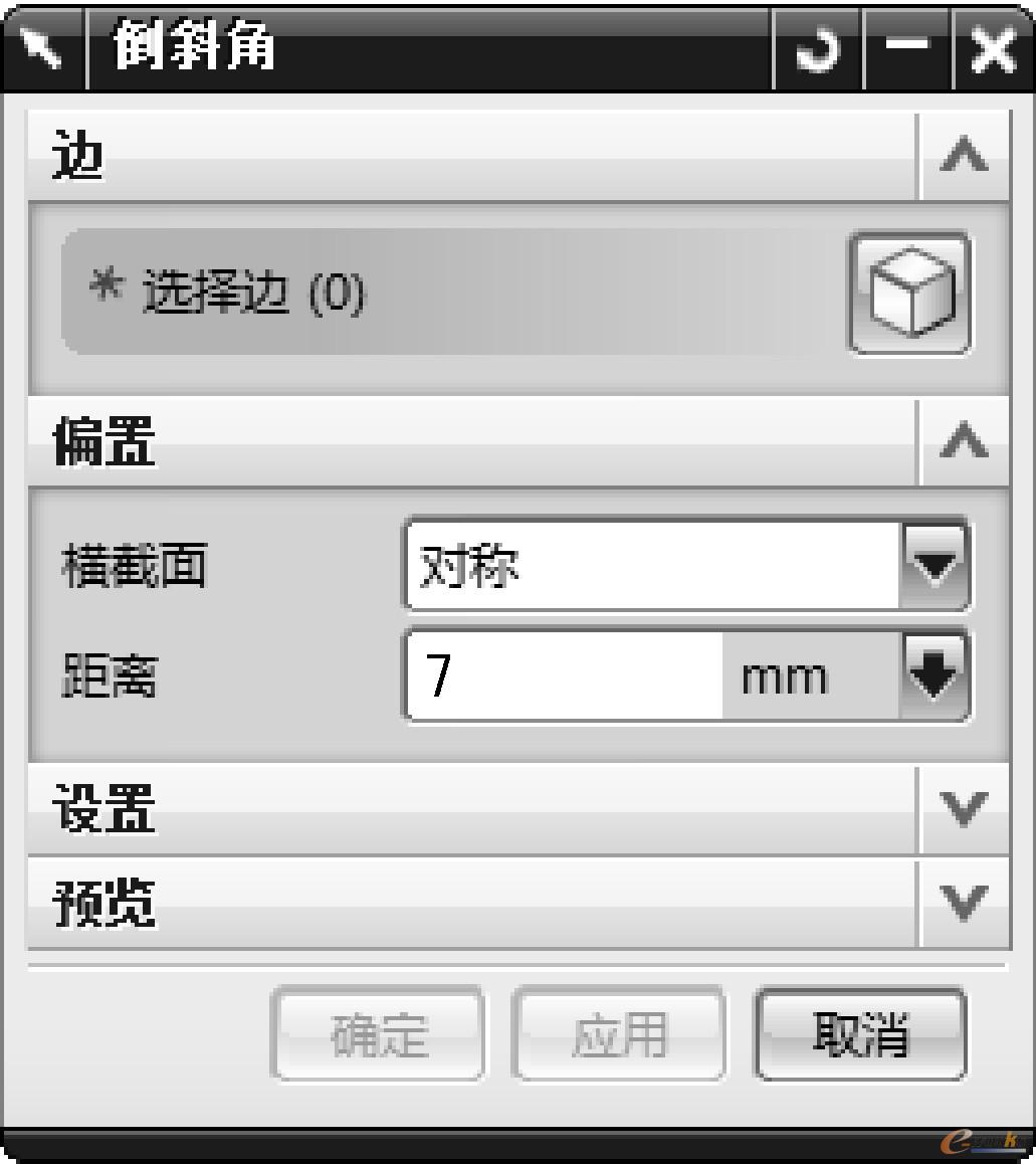

操作说明:执行上述命令后,打开如图6-10所示的“倒斜角”对话框,利用该对话框“偏置”选项组的“横截面”下拉列表框可选择以下3种方式创建斜角。
1.对称偏置
功能:创建倒角边相邻两个面上的偏置量相同的倒角。
操作说明:在“横截面”下拉列表框选择“对称”选项,选择需要倒角的边,在“距离”文本框输入倒角距离,单击“确定”按钮完成倒角。参数说明如图6-11所示。
图6-10 “倒斜角”对话框
图6-11 对称偏置倒角

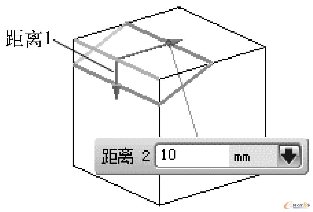

2.非对称偏置
功能:创建倒角边相邻两个面上的偏置量不同的倒角。
操作说明:在“横截面”下拉列表框选择“非对称”选项,选择需要倒角的边,分别在“距离1”和“距离2”文本框输入偏置距离,单击“确定”按钮完成倒角。参数说明如图6-12所示,必要时可单击“反向”图标按钮 ,交换两个偏置距离。

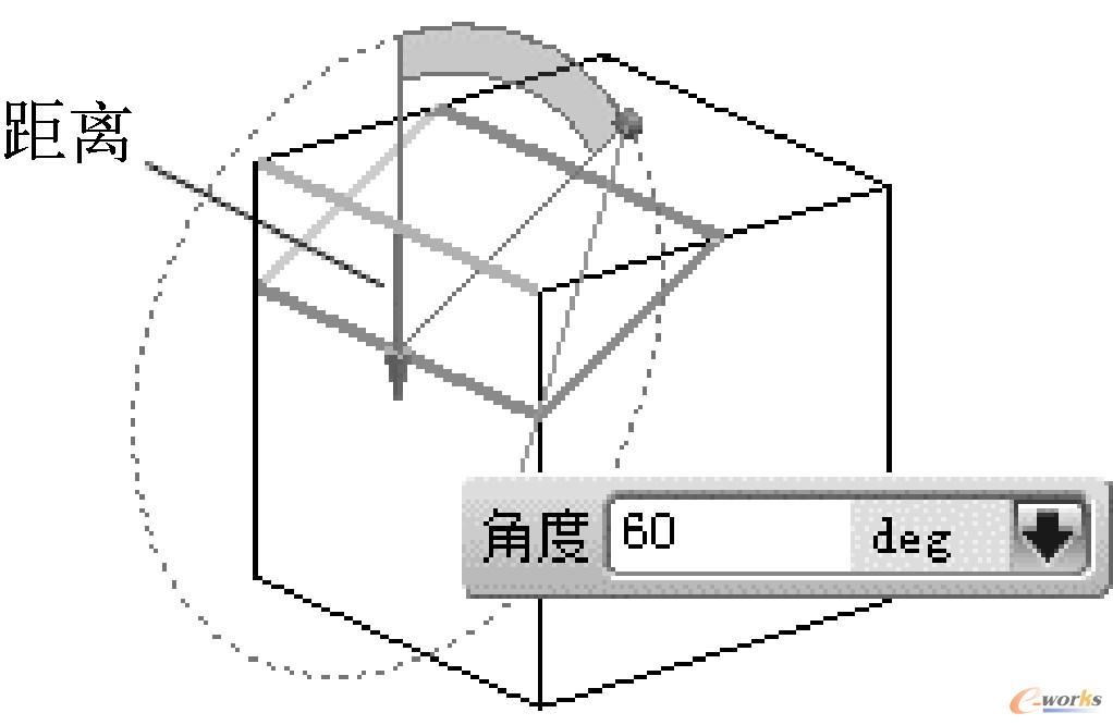

功能:根据指定的偏置和角度创建倒角。
操作说明:在“横截面”下拉列表框选择“偏置和角度”选项,在“距离”文本框输入偏置距离,在“角度”文本框输入倒角斜面与偏置所在面的夹角,单击“确定”按钮完成倒角。参数说明如图6-13所示。
图6-12 非对称偏置倒角
图6-13 根据偏置和角度创建倒角
