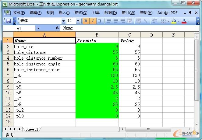

电子表格是UG NX混合建模方法的高级表达式编辑器,为UG NX与Excel之间提供了一个集成接口,用于以表格驱动的方式实现关联设计。
启动UG NX后,选择“工具”下拉菜单的“电子表格”命令可打开电子表格,此时电子表格中未包含模型参数。也可以在“表达式”对话框打开电子表格,利用电子表格编辑表达式。

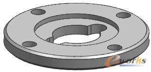

本范例通过利用电子表格编辑如图10-10所示的挡圈介绍建模电子表格的应用,具体操作步骤如下。

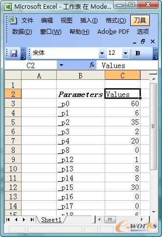

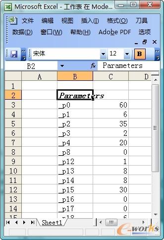

在Excel选择B2单元格,如图10-11所示,然后在Excel的“刀具”下拉菜单选择“抽取表达式”命令,则模型中的表达式被抽取到电子表格中,如图10-12所示。在Excel中将光标置于列名称“B”和“C”之间的分界线,等光标变为 后按住鼠标左键向右拖动,使B列的宽度能够容纳“Parameters”,如图10-13所示。双击C2单元格,输入字符串“Values”,如图10-13所示。

打开部件文件后进入建模应用模块,从“工具”下拉菜单选择“表达式”命令,在打开的“表达式”对话框单击“电子表格编辑”图标按钮 打开电子表格,如图10-9所示。
图10-9 表达式编辑电子表格

3.抽取表达式
图10-10 挡圈

图10-12 抽取表达式
图10-13 编辑电子表格
