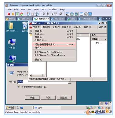

    ①在FileServer上,选择“开始”→“运行”命令,在出现的“运行”对话框中输入MMC,单击“确定”按钮。
    ②如图14-26所示,在打开的微软管理控制台中,选择“文件”→“添加/删除管理单元”命令。

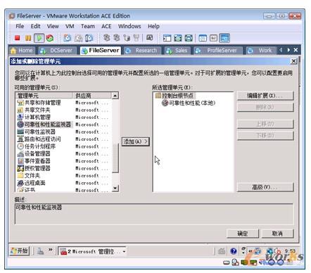

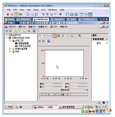

    ③如图14-27所示,在“添加或删除管理单元”对话框中,选择“可靠性和性能监视器”,单击“添加”按钮,然后单击“确定”按钮。
    ④如图14-28所示,单击 按钮,添加性能计数器。

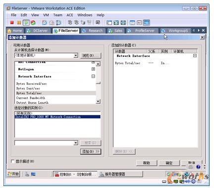

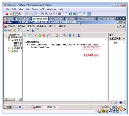

    ⑤如图14-29所示,在出现的“添加计数器”对话框中,选择Network Interface下面的Bytes Total/sec选项,单击“添加”按钮。

 图14-27  添加可靠性和性能监视器
图14-27  添加可靠性和性能监视器
 图14-28  添加性能计数器
图14-28  添加性能计数器
 图14-29  网络流量
图14-29  网络流量

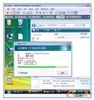

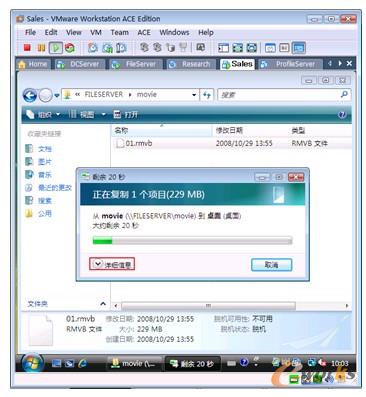

    ⑥如图14-30所示,在Sales计算机上访问FileServer共享文件,将其中的一个电影文件复制到Sales桌面上,单击↓按钮。
    ⑦如图14-31所示,可以看到复制文件的速度。
 图14-30  复制文件
图14-30  复制文件
 图14-31  查看流量
图14-31  查看流量

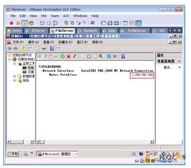

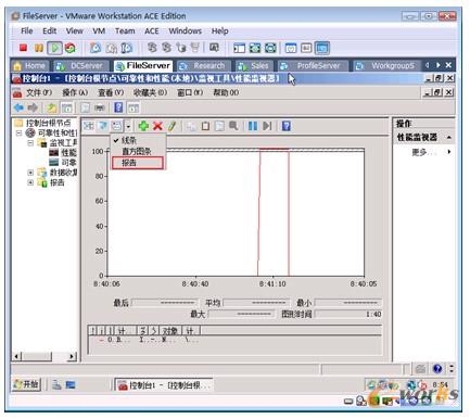

    ⑧如图14-32所示,在FileServer上,打开性能监视器,单击 按钮,选择“报告”,可以看到以数字显示的带宽,如图14-33所示。
 图14-32  改变显示方式
图14-32  改变显示方式
 图14-33  显示带宽
图14-33  显示带宽

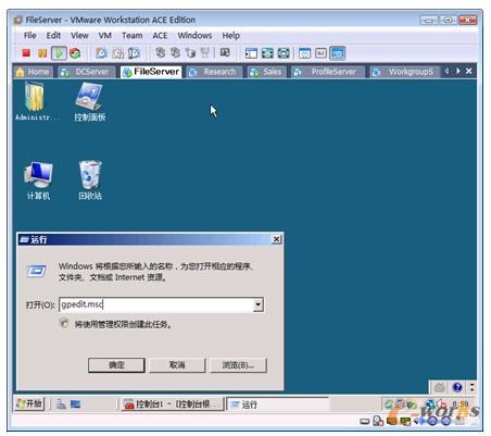

    ⑨如图14-34所示,选择“开始”→“运行”命令,在出现的“运行”对话框中输入gpedit.msc,单击“确定”按钮。

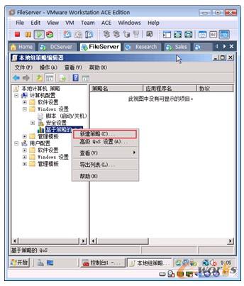

    ⑩如图14-35所示,在打开的“本地组策略编辑器”窗口中,右击“基于策略的Qos”选项,在弹出的快捷菜单中选择“新建策略”命令。
 图14-34  打开组策略编辑器
图14-34  打开组策略编辑器
 图14-35  创建策略
图14-35  创建策略

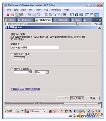

    *如图14-36所示,输入策略名称,取消选中“指定DSCP值”复选框,选中“指定中止值等级”复选框,输入带宽1024,单击“下一步”按钮。

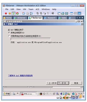

    *如图14-37所示,选中“所有应用程序”单选按钮,单击“下一步”按钮。

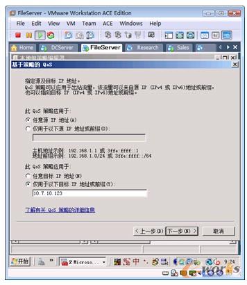

    *如图14-38所示,选中“仅用于以下目标IP地址或前缀”单选按钮,输入Sales计算机的IP地址。

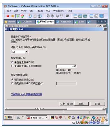

    *如图14-39所示,选择TCP协议,选中“来自此源端口号或范围”单选按钮,输入445,单击“完成”按钮。
 图14-36  输入策略名称和等级
图14-36  输入策略名称和等级

 图14-38  指定源地址和目标地址
图14-38  指定源地址和目标地址
 图14-39  指定协议和端口
图14-39  指定协议和端口

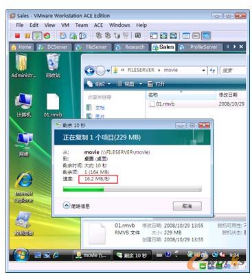

    *如图14-40所示,在Sales上复制FileServer共享文件夹中的文件,可以看到传输速度被限制到1024 KB/s以下。
    *如图14-41所示,在FileServer的性能计数器中,可以看到详细的传输速率。这说明刚才创建的限制文件传输QoS策略已经起作用了。
 图14-40  测试流量
图14-40  测试流量
 图14-41  监控流量
图14-41  监控流量
