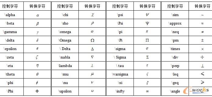

1.特殊符号转换控制字符
在图形标注中有时需要用到特殊符号的输入,可以参考表5-2选择相应的转换控制字符。

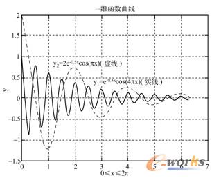

例5-1 在线性平面直角坐标系中的图形窗口中绘制一维函数 和函数 的曲线。
% 绘制一维函数曲线
x=0:pi/100:2*pi;
y1=exp(?0.5*x).*cos(4*pi*x);
plot(x,y1,'?r'); % 曲线是实线,红色
hold on; % 保持图形
y2=2*exp(?0.5*x).*cos(pi*x);
plot(x,y2,'??b'); % 曲线是虚线,蓝色
grid on; % 网格线
% 标注图形名称和坐标轴名称
title('一维函数曲线')
xlabel('0 \leq x \leq 2\pi')
ylabel('y')
% 标注曲线函数式
gtext('y_1=e^{?0.5x}cos(4\pix) (实线)')
gtext('y_2=2e^{?0.5x}cos(\pix) (虚线)')
在该绘图命令文件中,标注x坐标轴的函数xlabel语句中,用“\leq”转换为字符“≤”,用“\pi”转换为字符“ ”。
执行上面的绘制图形的M文件,在图形窗口中显示的一维函数曲线如图5-1所示。
表5-2 常用的字符转换
% 绘制一维函数曲线
x=0:pi/100:2*pi;
hold on; % 保持图形
grid on; % 网格线
% 标注图形名称和坐标轴名称
title('一维函数曲线')
ylabel('y')
% 标注曲线函数式
图5-1 绘制一维函数曲线
