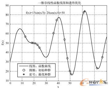

(2)绘制一维非线性函数曲线
% 绘制函数曲线
figure(1);
fplot('15*sin(x/3)-20*cos(x/4)+50',[0,80])
xlabel('\bf x');ylabel('\bf f(x)');
gtext('\bf f(x)=15sin(x/3)-20cos(x/4)+50');
grid; hold on;
M文件运行的结果如图9-4所示。
图9-4 一维非线性函数线图和遗传优化
从图9-4可见,一维非线性函数1的图形是一条振荡曲线,在解区间[0,80]内有多个极值点。

% 生成初始种群,个体数目取15
startPop=initializega(15,[0,80],'maxf_1')
% 在图中以绿色“o”号标示初始种群
plot(startPop(:,1),startPop(:,2),'go');
title('\bf 一维非线性函数线图和初始种群及遗传优化')
M文件运行随机生成的初始种群是:
startPop =
   38.6805   74.2211
   18.0454   50.0209
   24.3110   44.9555
   50.2384   17.0784
   19.3034   49.9962
   71.9443   23.3046
   22.6353   48.0634
   60.9747   82.8144
   49.4000   20.1467
   76.3021   34.9598
   45.1242   53.6422
   36.0381   60.4131
   20.9398   49.6439
   47.3629   33.8447
   12.6614   56.7730
3)调用遗传优化算法函数,取进化繁殖100代,变异概率为0.08,浮点编码。
% 遗传优化算法搜索
[xf,endPop,bPop,trace]=ga([0,80],'maxf_1',[],startPop,[1e-6 1 1], 'maxGenterm',
100,'normGeomSelect',[0.08],['arithXover'],[2],'nonUnifMutation',[2 100 3]);
xf
% 在图中以红色“*”号标示最优种群
plot(endPop(:,1),endPop(:,2),'r*');
Legend('圆圈:初始种群','星号:最优种群')

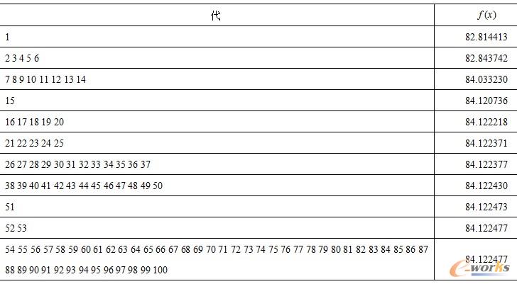

M文件运行后,最优种群的星号标记在图9-4中,计算结果如表9-2所示。
表9-2 遗传算法搜索的中间结果
从表9-2可见,从第52代开始,就可以得到较精确的结果。经过100代搜索,获得最优种群及其函数值是:
xf =
   61.9343   84.1225
即 , 。

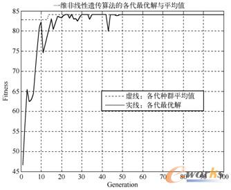

(4)描述遗传算法搜索过程。
% 每一代中的最好解与平均值
figure(2);
plot(trace(:,1),trace(:,2),'b:');
hold on;
plot(trace(:,1),trace(:,3),'r');
grid;
xlabel('\bf Generation');ylabel('\bf Fitness');
title('\bf 一维非线性遗传算法的各代最优解与平均值');
legend('虚线:各代种群平均值','实线:各代最优解')
M文件运行的结果如图9-5所示,图中实线表示各代最优解,虚线表示各代种群平均值。
图9-5 一维非线性遗传算法的各代最优解与平均值

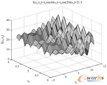

2.多维无约束优化的遗传算法
例9-9 采用遗传算法求解二维非线性优化问题
(1)绘制二维非线性函数图形
% 绘制二维非线性函数图形
x=linspace(-3,12,35);y=linspace(4,6,15);
[x1,x2]=meshgrid(x,y);
f=x1.*sin(4*pi*x1)+x2.*sin(20*pi.*x2)+21.5;          % 目标函数
surf(x1,x2,f)
xlabel('\bf x_1');ylabel('\bf x_2');zlabel('\bf f(x_1,x_2)')
title('\bf f(x_1,x_2)=x_1sin(4\pix_1)+x_2sin(20\pix_2)+21.5')
M文件运行的结果如图9-6所示。
图9-6  二维非线性函数图形

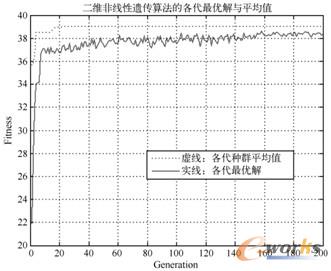

(5)描述遗传算法搜索过程
hold on;
grid;
title('\bf 二维非线性遗传算法的各代最优解与平均值');
M文件运行结果如图9-7所示,图中实线表示各代最优解,虚线表示各代种群平均值。
图9-7  二维非线性遗传算法的各代最优解与平均值
