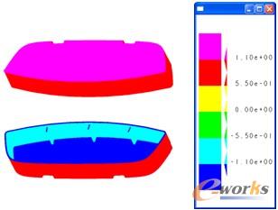

6)单击“已保存分析”选项前面的三角形符号,打开“已保存分析”界面。在“名称”文本框中输入分析结果名称“check”,如图4-21所示,单击右侧的“保存”按钮保存分析结果。
7)在“结果”列表中选中保存的“check”分析结果,并单击“屏蔽”按钮,将其遮蔽。单击对话框底部的“关闭”按钮,退出“模具分析”对话框。
图4-20  拔模检测结果
图4-20  拔模检测结果
图4-21  保存分析结果
图4-21  保存分析结果
