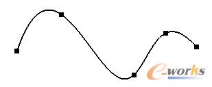

    2)可以在“草图工具”工具栏中输入控制点的坐标值来绘制样条线,也可以在“草图编辑界面”上任意单击点或任何几何图形以指定样条曲线经过的点。
    3)双击鼠标或连续两次按〈Esc〉键则退出样条曲线的绘制,也可以再次单击24选项或其他命令,以结束样条线的创建,如图2-42所示。
绘制样条曲线
图2-42  绘制样条曲线

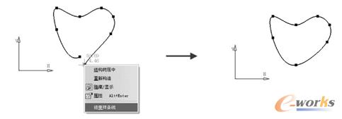

    小提示:
    在创建样条线的过程中,随时都可以通过右键单击最后一点,选择下拉菜单中的“结束样条线”选项,样条线将以连续曲率的方式关闭。如图2-43所示。
以连续曲率方式关闭样条线
图2-43  以连续曲率方式关闭样条线

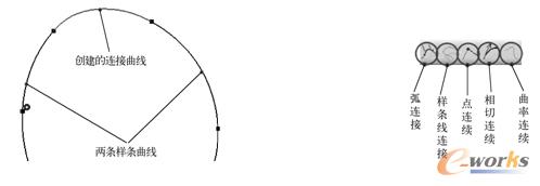

    2.连接
    此功能可以将两条样条曲线以多种方式连接起来。其操作步骤如下。
    1)单击“样条曲线”工具集中的25按钮,此时“草图工具”工具栏显示用于定义连接的各种方式,如图2-44所示。
“草图工具”工具栏
图2-44 “草图工具”工具栏
    2)分别选择需要建立连接的两条样条曲线,则完成连接操作,如图2-45所示。
    3)系统提供了五种连接方式,分别为:弧连接、样条线连接、点连续连接、相切连续连接和曲率连续连接,如图2-46所示。
创建连接曲线
图2-45  创建连接曲线                                图2-46  连接方式

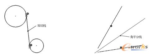

    3.双切线
    此功能可以在草图平面上创建两个元素的公切线。单击“直线”工具栏中的37选项后,选择需要创建公切线的两元素特征,则完成该命令,如图2-58所示。
    4.角平分线
    此功能可以在草图平面上创建角平分线。单击“直线工具”工具栏中的38选项后,选择两条相交直线,则自动创建角平分线,如图2-59所示。
 绘制双切线
图2-58  绘制双切线                              图2-59  绘制角平分线

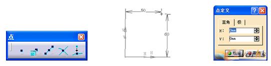

    “点”工具栏有多种方式创建点特征,分别有通过单击创建点、使用坐标创建点、等距点、相交点和投影点5种方式,如图2-62所示。
    1.通过单击创建点
    该功能可以在草图平面上通过输入点坐标值或用鼠标单击创建单个点。单击“点”工具栏中的42按钮,然后在“草图工具”工具栏中输入点的坐标,例如H=50mm、V=60mm,完成点的创建,如图2-63所示。
    2.使用坐标创建点
    该功能可以通过直角坐标或极坐标的方式来创建点。与“通过单击创建点”工具不同的是,该工具通过对话框的方式来输入相应的坐标值,如图2-64所示。
 “点”工具栏
图2-62 “点”工具栏               图2-63  创建点           图2-64  使用坐标创建点

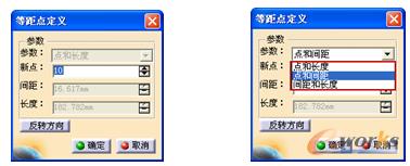

    该功能可以在已知直线或曲线上创建等间距的多个点,其操作步骤如下。
    1)单击“点”工具栏中的43按钮,选择要创建等间距点的直线或曲线,则弹出“等距点定义”对话框,如图2-65所示。
       “等距点定义”对话框
图2-65 “等距点定义”对话框
    2)选择直线或曲线的一个端点作为起点,则“等距点定义”对话框中的“参数”列表框被激活,系统提供了3种创建等距点的方式,分别为:点和长度、点和间距以及间距和长度。
    3)根据需要选择创建等距点的方式,并设置相应的参数,则将创建等间距点,如图2-66所示。
创建等间距点
图2-66  创建等间距点

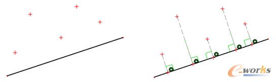

    5.投影点
    该功能可以通过将点投影到曲线类型元素上来创建一个或多个点,其操作步骤如下。
    1)单击“点”工具栏中的45按钮,选择要投影到另一元素上的元素集,在此选择多个点(拖动光标框选要投影的点元素),如图2-67所示。
    2)选择一个曲线元素,将这些点投影到该元素上,在此选择直线作为点投影的对象,如图2-68所示。
选择投影点元素集
图2-67  选择投影点元素集                        图2-68  创建的投影点

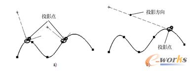

    3)选择该工具后,在“草图工具”工具栏中会出现 4647按钮,分别表示投影方式为正交投影和沿某一方向投影,系统默认选择按正交投影方式,如图2-69所示。
投影方式对比
图2-69  投影方式对比
a) 正交投影  b) 沿指定方向投影
