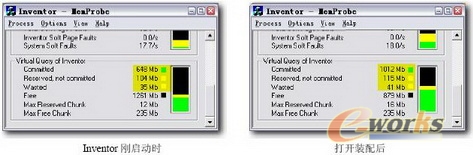

    下面我们看一个简单的例子,这里我们借用了Inventor的一个小软件——Memprobe(Autodesk\Inventor 2008\Bin\Memprob.exe)。通过这个软件我们能看到Inventor对内存的消耗。当Inventor刚启动的时候消耗了788MB的内存(参见图1左)。然后我们打开一个Inventor自带的装配——Personal Computer.iam,这时消耗的内存为1168MB(参见图1右),而这个装配只有228个零件。
    注:以上数据对于个人电脑会略有不同,这里仅作为比较参考。
图1  Inventor内存的消耗
    上面所述数据是惊人的,仅仅打开一个不算大的装配,Inventor已经多占用了将近400MB的内存,因此我们需要一个切实的解决方案来减少计算机在装配中不必要的计算,从而提供提高计算机的运行速度。这就是我们下面所说的装配轻量化问题。

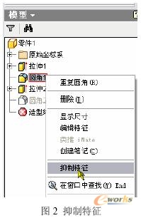

    若一个零件比较复杂,包含很多的特征,其在导入装配后必然会消耗更多的资源。因此若从零件角度对装配进行轻量化,就必须对一些复杂零件的特征进行筛选,将这些零件的辅助特征做抑制处理,不带入到装配中。当然这些特征需要是不会对装配产生任何影响的,例如一些零件的工艺倒角,退刀槽,还有一些零件的减重处理特征等等。
    而对辅助特征处理的方法有两种:
    1. 在完成零件后,将辅助特征做抑制处理。具体的方法是:在模型浏览器中,选择不需要带进装配的辅助特征,在右键菜单中选择“抑制特征”,参见图2。当然这些特征必须不是其他特征的父特征。
