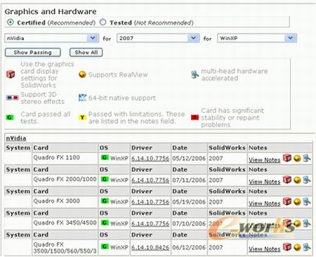

    在这个项目中,SW Rx对显示卡与显卡驱动程序作出判断,并列出重要信息,如下所示:
    1.1 制造商: NVIDIA Corporation
    1.2 图形显示卡: Quadro FX 3000/AGP/SSE2
    1.3 驱动程序 ( 版本 ) : 6.14.10.7756
    您也可以透过连结的网址 ( SolidWorks美国原厂 ) ,来检查您的显示卡与显卡驱动程序是否为SolidWorks通过验证的清单中,如图 11所示。
    连结网址 http://www.solidworks.com/pages/services/VideoCardTesting.html
    图 11 经认证的显示卡 ( Nvidia )

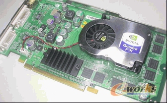

    以作者的操作经验,选购nVidia芯片的显示卡对于CAD系统的搭配性最佳,无论您选择的是Quadro或FX的系列都是不错的选择,如图 12所示。
    图 12 nVidia Quadro显示卡

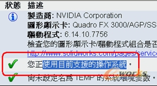

    SW Rx对目前的操作系统与SW版本作出判断,以SolidWorks 2007为例,她所支持的操作系统为,Windows XP与Vista,其它像是Windows 2000以前的版本皆不再支持,如图 13所示。
    图 13 使用目前支持的操作系统

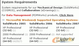

    您也可以透过连结的网址 ( SolidWorks美国原厂 ) 来检看原厂建议使用的操作系统,如图 14所示。
    连结网址 http://www.solidworks.com/pages/services/SystemRequirements.html
    图 14 建议使用的操作系统

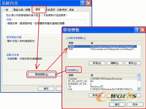

    SW Rx对SW执行的过程中,会有一些档案放置在Windows下,名为TEMP 的数据夹,供SW程序取用,这个数据夹在Windows的定义为「环境变量」,如图 15所示。
    「环境变量」有的程序会放在TMP;有程序放在TEMP,一般来说您不必去改变SW「环境变量」存放的位置。
    图 15系统环境变量

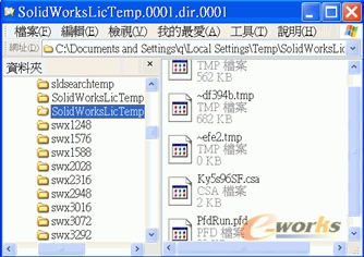

    「环境变量」预设的数据夹为C:\Documents and Settings\User Name\Local Settings\Temp,里面的数据相当多,如果您对SW系统有深刻的了解或想认识了话,可以到此一游,如图 16所示。
    图 16 SW环境变量的数据夹

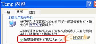

    SW Rx对目前的TEMP目录设定写入的存取。
    您可以透过设定来避免任何人都可以进入这个数据夹,来保护SW「环境变量」,如图 17所示。
    图 17 TEMP目录设定写入的存取

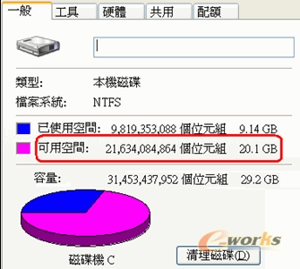

    5. TEMP 所在磁盘空间
    SW Rx侦测TEMP 目录所在磁盘可用空间,在预设的情况TEMP 目录所在磁盘为C,您也可以在磁盘驱动器内容中看出可用空间,如图 18所示。
    图 18 TEMP 所在磁盘空间
